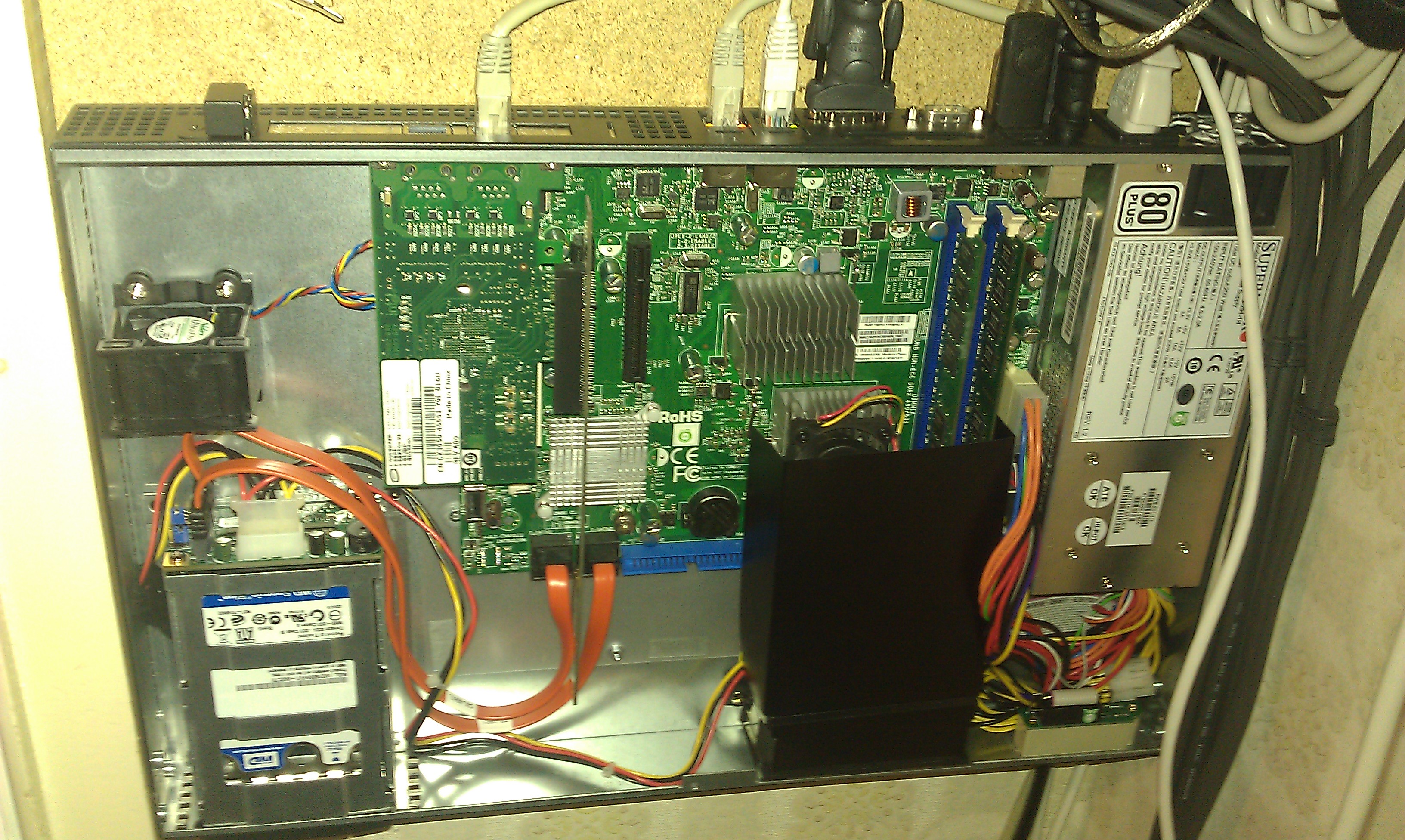

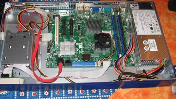

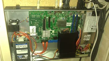

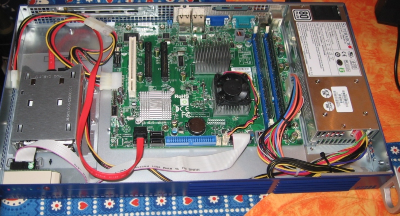

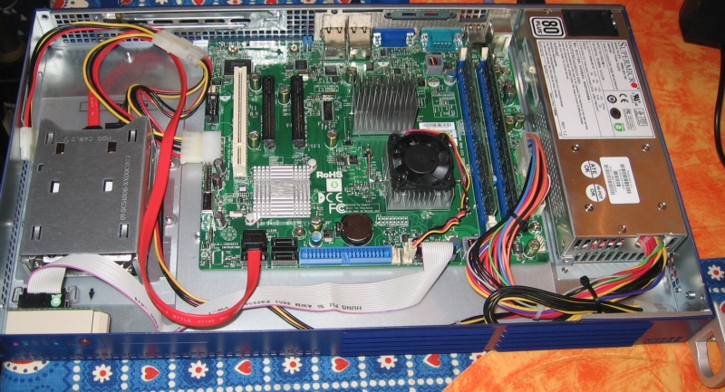

So meine Kiste ist jetzt fertig !
ohh Sabine deine ist ja ganz Lüfter los
naja bis auf den CPU und Netzteillüfter. -
wie sieht es denn bei dir mit dem Durchsatz aus ?
Ich komme hier nicht auf die volle Geschwindigkeit obwohl der Prozessor nur zur Hälfte ausgelastet ist. -

So jetzt ist mal etwas wärmer geworden und schon kocht der Prozessorkühler vor sich hin !
Ich muss mir wohl was einfallen lasse, da die Kühler ja alle unterschiedlich hoch sind kann man auch nicht intern einen größeren einbauen.
Ich werde wohl ein Loch in den Deckel schneiden müsse und von oben einen 12 cm Lüfter drauf setzen. :x
Wie sieht es bei dir mit der Temperatur aus ?Gruß Sabine

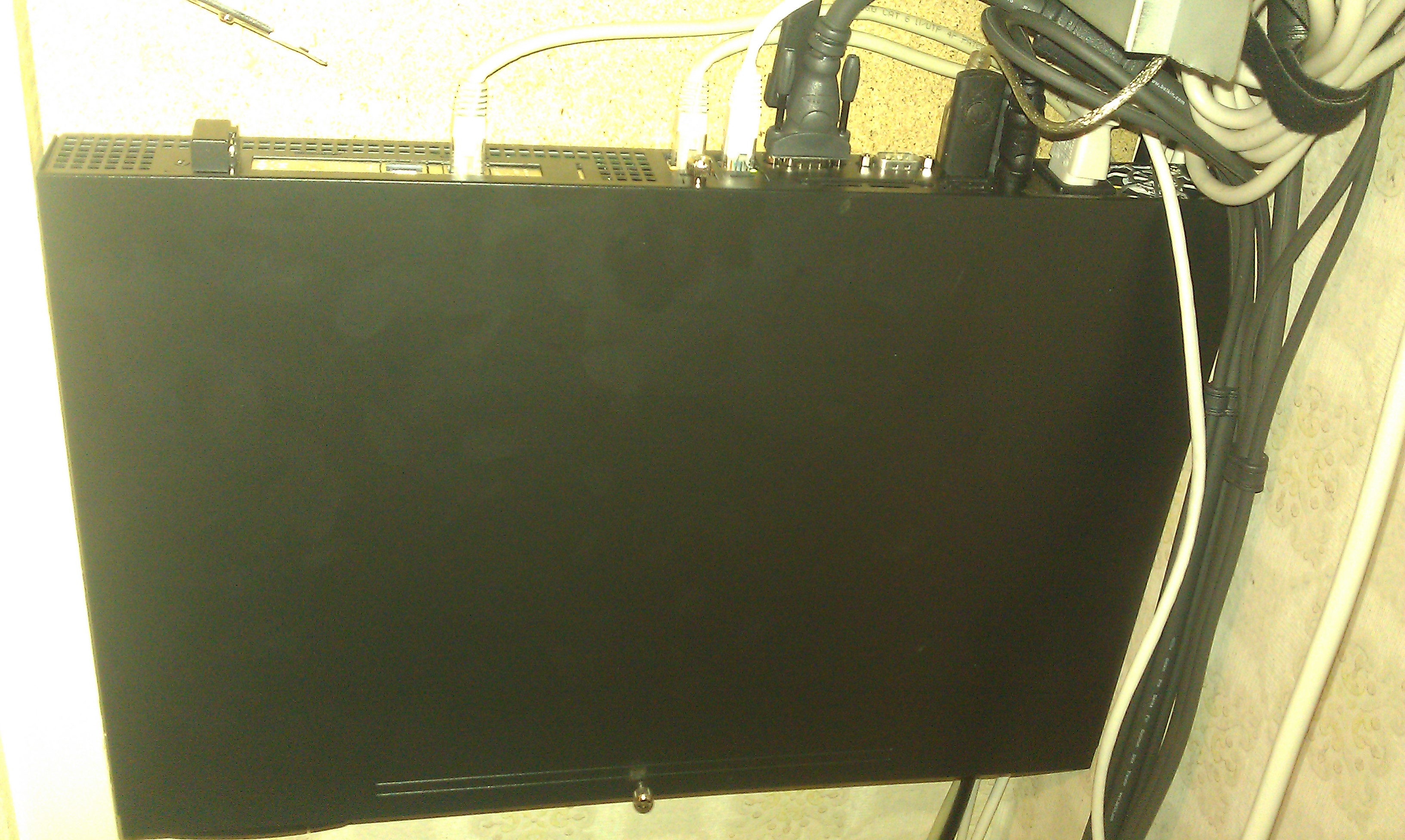

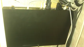

Das mit dem an die Wand hängen ist ja auch eine gute Idee ( wenn man den Platz hat ).
Das ist dann nichts mit Hitzestau unter dem Deckel.
