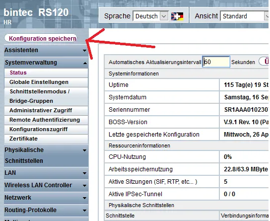

    • September 16, 2017 at 10:48 AM
    Hallo, bei dem Bintec handelt es sich um eine „ RICHTIGE „ Firewall !
    Wenn du im Bintec neue Regeln machst, kannst du beobachten ob es funktiniert , wenn du dich selber aussperrst ( ist schon den besten passiert ) machst du einen Neustart und die Konfiguration ist wieder wie vorher !
    Erst wenn alles funktioniert klickst du auf „ Konfiguration speicher „
    Die Bintec Firewall ist aber auch was für Leute die sich richtig auskennen . .
    Grüße Sabine
  • thilob
    5
    • September 19, 2017 at 9:59 PM
    "Die Bintec Firewall ist aber auch was für Leute die sich richtig auskennen . ."
    Ich weiß, da gibt es von Bintec m.W. extra Lehrgänge...
    Ich hatte Änderungen vorgenommen, die aber nicht gegriffen haben. "Konfiguration speichern" hatte ich angeklickt.
