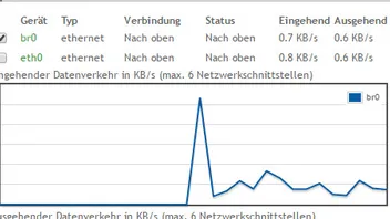

    [Blocked Image: http://666kb.com/i/de3g8ii6dbmy8wlvv.jpg]
    Vorversuch mit 3.2.2 lief auf Intel Dualcore mit 3,1GHz und 4GB Ram: Durchsatz hier bereits bremsend bei 240MBit/s.
    Ich weiß nicht warum der Durchsatz auf dem 4-Kerner jetzt so anstieg - obs an dem vielen RAM liegt oder den 64Bit - na Hauptsache es rennt.
    Bei den Durchsatztests war Snort mit allen standardmäßigen Filtern aktiviert - der Proxy war ein, wurde aber umgangen.

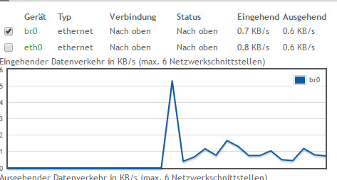

    Was mich aber nach wie vor stört ist die rote Farbgebung der Datenverkehrkurven "Uploads" des GUI. Diese beiden Farbtöne sind so eng beieinander das ich sie nicht unterscheiden kann. Zu schade das die Farben nicht userkonfigurierbar sind.

    Hallo Frank,
    vielen Dank für Deine Mühe. Jetzt kann ich mir meine Wunschfarben einstellen. Es geht ja doch... :)
    Bei der V3.2.2 ist allerdings der Pfad etwas moderner:
    /usr/lib/python2.7/site-packages/endian/dashboard/web/static/js/networkinformationplugin.js
    [Blocked Image: http://666kb.com/i/de4ijkb5d7vca4wcr.jpg]

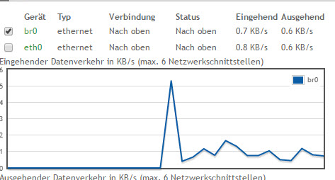

    Durchsatz:
    Nach Umstellung konnte jetzt mit 400 + 100MBit/s testen.
    Hut ab - Endian. Ist ja richtig flott geworden.
    Jedenfalls laufen die 500MBit/s durch wie ein heißes Messer durch Butter.
    [Blocked Image: http://666kb.com/i/df61mvao6q6itn536.jpg]

    • December 22, 2016 at 8:19 AM
    Hey die Werte können sich ja echt mal sehen lassen.
    Das ist ja um Welten besser als wie früher :)
