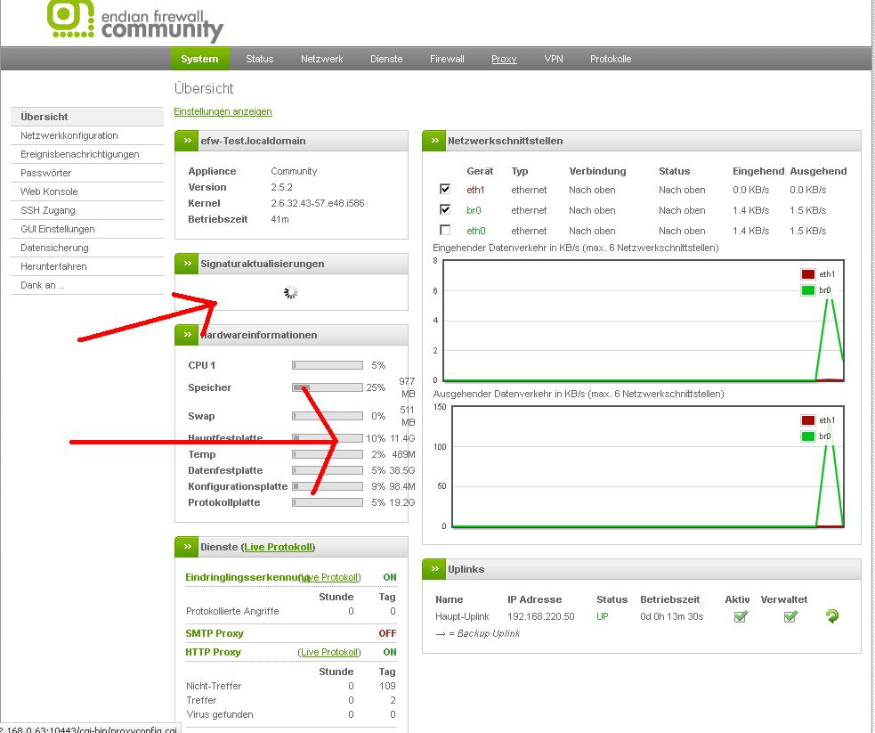

    3,412
    • August 24, 2013 at 11:56 AM
    Hi, die Endian lässt sich über das Update auf 2.5.2 bringen . . . :P
    Mal sehen ob sie jetzt noch richtig läuft . . . :)

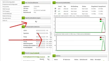

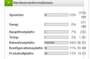

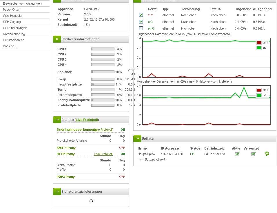

    3,412
    • August 24, 2013 at 1:31 PM
    Bei der Hardwareinformationen sind die Angaben irgendwie verrutscht . . :?
    Die Singnaturaktualisierung lullert sich tot . . . :(

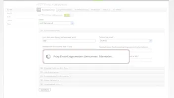

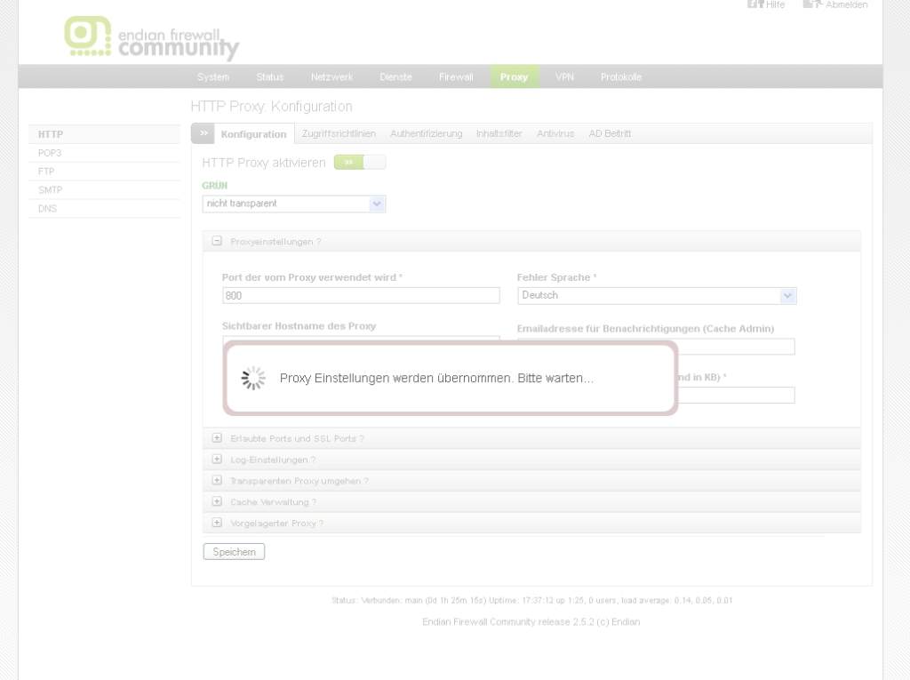

    • August 25, 2013 at 10:59 PM
    Die http-proxy einstellungen sind auch in einer endlos-schleife gefangen.

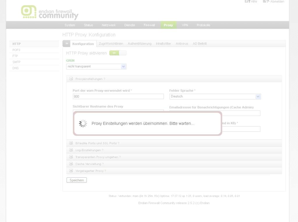

    3,412
    • September 17, 2013 at 7:28 AM
    Wollte gestern ein paar Ports im Proxy eintragen . . . . . nur lullet der sich ja tot . . :nerv: . . .
    Das nervt schon ganz schön. . . . . :twisted:
    Sag den mal das wir gerne Beta Tester sind, wenn man uns das vorher sagt . . . :x

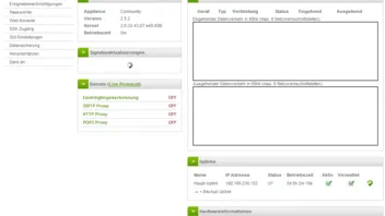

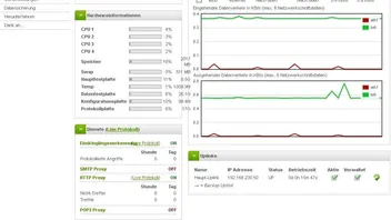

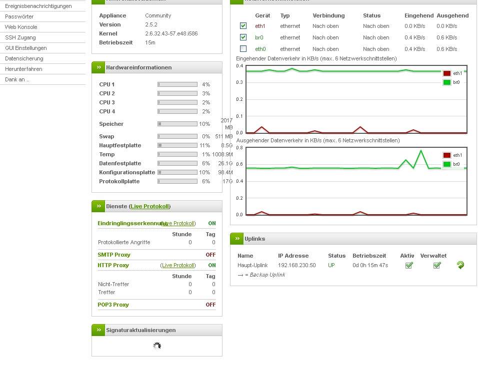

    3,412
    • September 19, 2013 at 1:10 PM
    So, liebe Herrn von Endian schaut euch das mal an :
    Signaturupdate lullert sich TOT !
    Hardwareinformation ist nicht lesbar !
