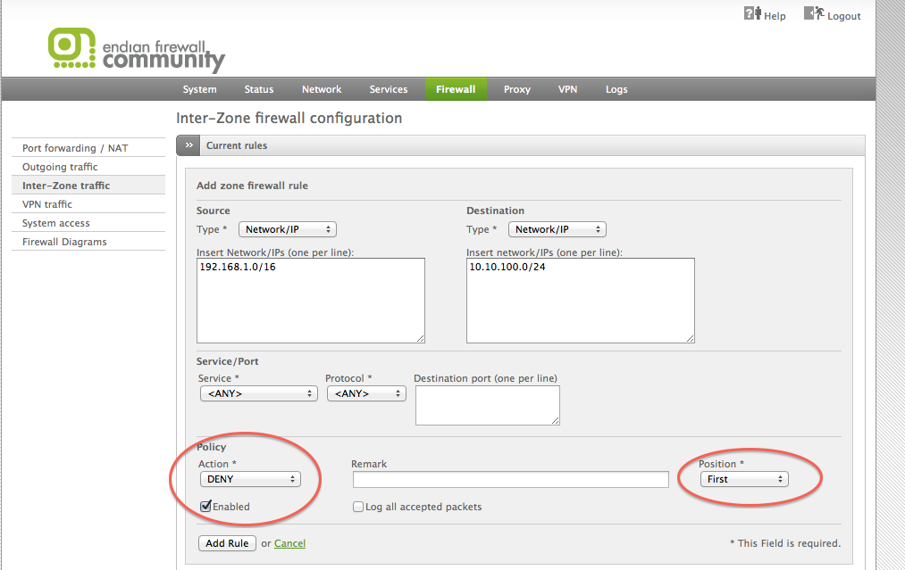

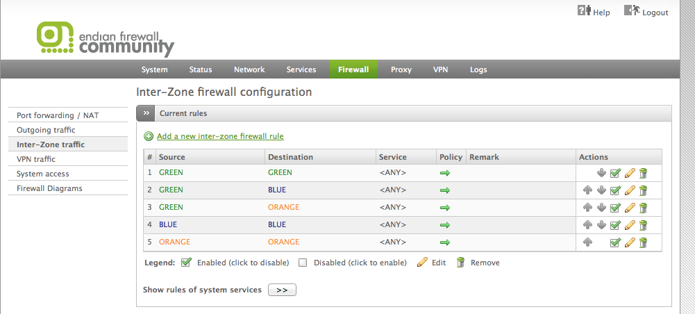

    • February 13, 2014 at 12:33 PM
    Ganz einfach.
    Unter der "Inter-Zone-Firewall" die Rule entsprechend erstellen bzw. die GREEN-GREEN anpassen.

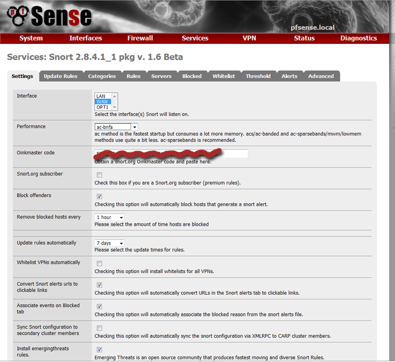

    Also das mit der iPFire glaub ich mal nicht. Das ist eine Firewall die so halb auf der alten Endian 2.2 und der iPCop basiert und halt weiterentwickelt wurde.
    Da läuft genauso Snort drauf das nur einen Thread laufen lassen kann. Mag sein, dass die die Einstellung so machen, dass Snort sich halt die 4GB RAM schnappen darf.
    Und bei pfSense ist mal per Default gar kein IDS dabei. Das kann man höchstens als Package nachinstallieren. Und dann gibt es eben diesen tollen Punkt um die diskutierte Lösung zu aktivieren. Siehe anbei. Und dann mag noch sein, dass pfSense auf BSD basiert und schon ganz einen anderen Filter für die Firewall-Rules verwendet als die Endian. Die verwenden p0f mit dem sich sogar sogenanntes advanced passive OS/network fingerprinting machen lässt. http://lcamtuf.coredump.cx/p0f3/
    Also nicht Äpfel mit Birnen vergleichen ;)
