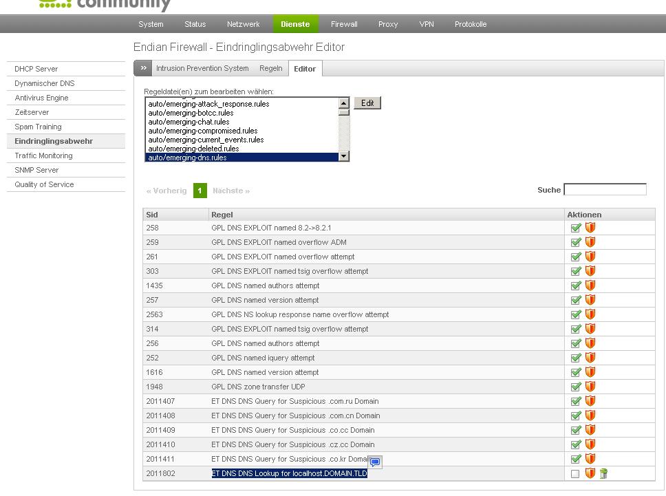

    Portweiterleitung die 3. !
    Habe alle möglichen Regeln deaktiviert ( weil man in Log ja nichts konkretes sieht ) hat alles nichts gebracht.
    Ich habe das IDS- System jetzt komplett deaktiviert !

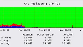

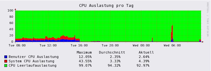

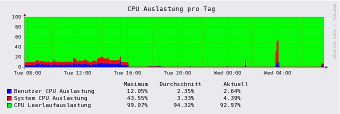

    Man schon 4 % Prozessorlast auf der 2.2 !
    Die zieht vielleicht Leistung ! :lol::lol:
    Da hätte die 2.4.1 doch locker mit 40 % gemacht ! :D

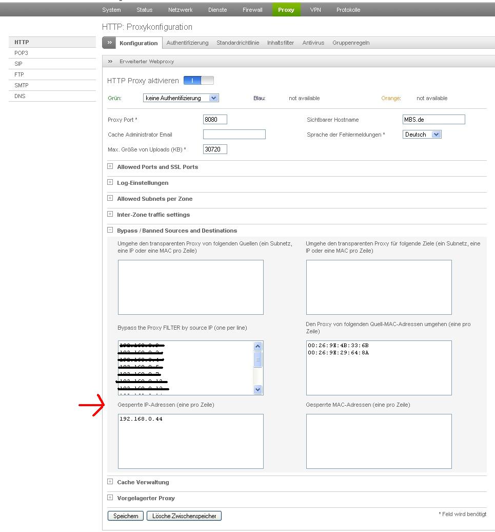

    Bisheriges Fazit der 2.4.1
    Portweiterleitung funktioniert nicht mit eingeschaltetem IDS- System
    IDS- System Logs sind fehlerhaft.
    Wenn Einstellungen verändert werden bleibt die Endian immer im Modus „ …. Einstellungen werden übernommen Bitte warten... „
    Diagramme werden nicht immer angezeigt ..
    Ein zurück sichern der Datensicherung auf andere Hardware geht auch nicht, im Gegensatz zu der 2.2
    Ein sperren von IP- Adressen im Proxy wie in der 2.2 ist auch nicht mehr möglich.
    ( Das heißt ein aussperren vom Internet für einzelne Rechner ist nicht mehr möglich )
    Das Blacklisten ist auch aufwendiger geworden.
    Ein rückgängig machen von versehentlichen Änderungen ist nicht möglich, weil gleich alle Einstellungen übernommen werden

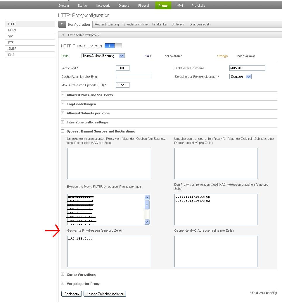

    Ich benutze die 2.4.1 und sperre einzelne Rechner vom Internt aus.
    Das funktioniert bestens und ist möglich.
    Das läuft über die Filter und weil es eindeutiger ist nehme ich dazu die Netzwerk MAC des zu sperrenden PC`s.
    Da ich damals mit der V2.3 einstieg weiß ich nicht wie das mit den noch älteren Vorgängerversionen eingestellt wurde. :D
    Jedenfalls funktioniert es nach wie vor mit 2.3 , 2.4 und 2.4.1. Das zählt.
    • 31. Dezember 2010 um 09:41

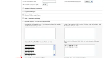

    • #80
    stimmt ! Über eine zusätzliche Regel lässt sich das machen.
    Ich hatte mich so schön in Rasche geschrieben das ich das vergessen hatte.
    Ich habe mich am Anfang ziemlich Tod gesucht weil das bei der 2.2 so einfach ist.
    So einfach geht das bei der 2.2 !
