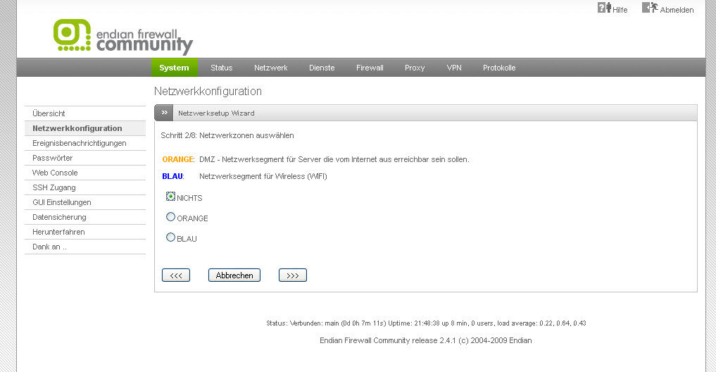

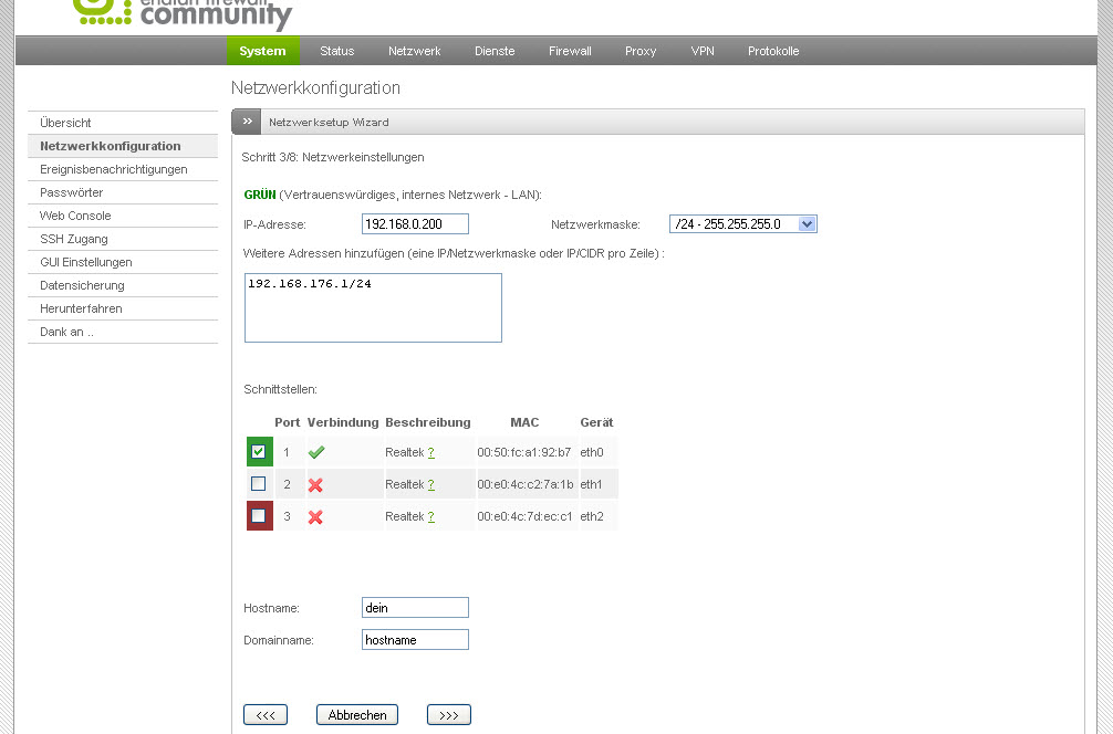

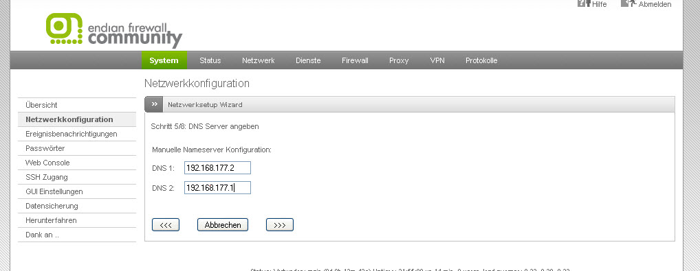

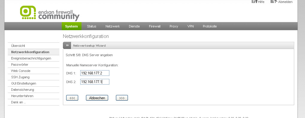

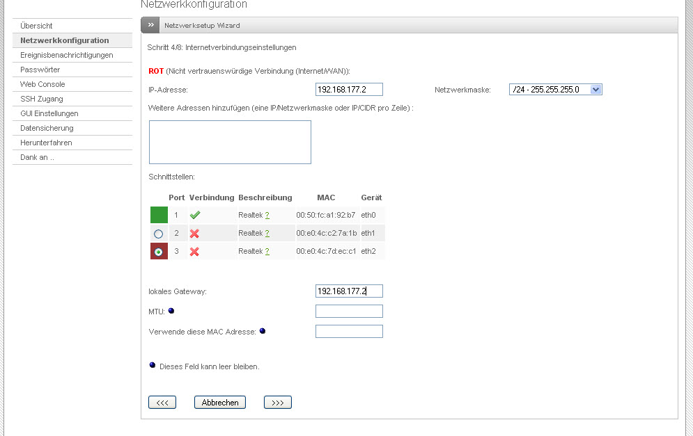

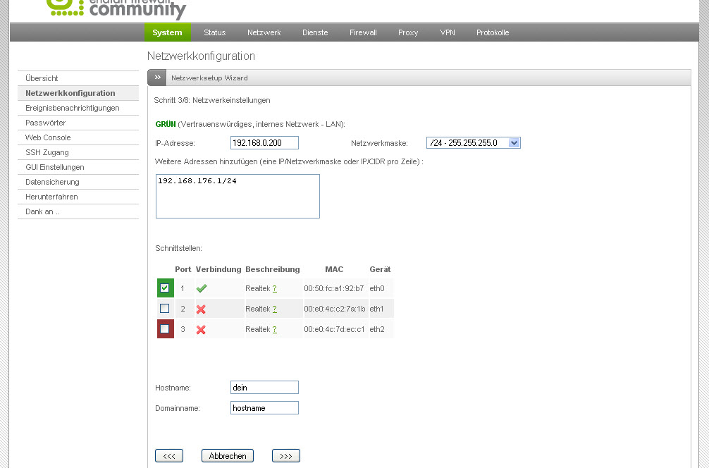

    So hatte mir grad die 10 min Zeit genommen und dir mal die ersten 5 Schritte der Netzwerkkonfiguration vorgeklickert und Screenshots (Bild 1-5) davon gemacht.
    Sollte eigentlich so klappen.
    Wenn du den Karten feste Adressen geben willst dann via Shell mit dem Befehl ifconfig ethX IP-ADRESSE.
    Diese EInstellung bleibt aber nur bis zum nächsten Neustart erhalten. Wenn du feste IP´s dauerhaft willst muss ein kleines Script her.
    Am Uplink musst du eigentlich nichts einstellen.
