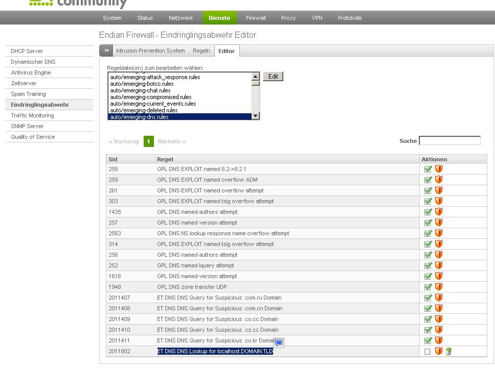

    die Portweiterleitung funktioniert auf einmal nicht mehr ! :(:(
    In den Firewall- Logs zeigt er mir „ Allow „ für RDP aber ich komme auf keinen Rechner mehr, egal auf welchen ich RDP umbiege. :(
    Ich hebe alle Einstellungen durch, weder mit Source Nat noch mit Destination Nat komme ich auf meine Rechner. :(
    • 27. November 2010 um 14:38
    • #39
    Hat jemand das gleiche Problem mit der Weiterleitung ? :(
    • 29. November 2010 um 09:46
    • #40
    ich wollte eben die 2.4.1 runterfahren weil die Portweiterleitung immer noch nicht funktioniert, habe Heute auch schon wieder 2 Stunden
    alle Regeln durchprobiert.
    Ohne Erflog. :(
    Doch dann habe ich gesehen das da was im IDS- Log auftaucht ! ! :!::?:
    “ ET POLICY Unusual number of DNS No Such Name Responses “
    Dann habe ich mal gesucht in “auto/emerging-dns.rules „ und habe die „ET DNS DNS Lookup for localhost.DOMAIN.TLD „ deaktiviert !
    Und siehe da mein RDP geht wieder ! ! :P:D
