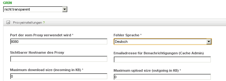

    Diese wird per WinSCP kopiert, vorher dansguardian anhalten geht am effektivsten per SSH
    und wenn hier beim Proxy die Sprache auf Deutsch eingestellt ist sollte das alles auch in Deutsch erscheinen.

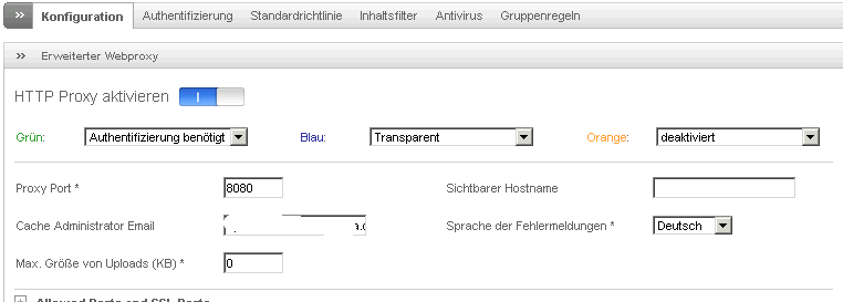

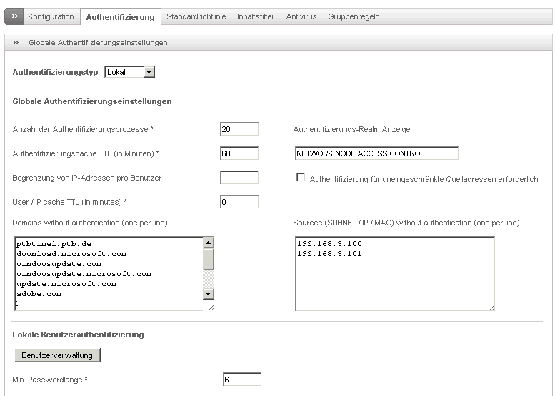

    du möchtest das Benutzer ein Auth Fenster bekommen ?
    Ich hab das auch in Betrieb ich kann dir da mal nen Screenshot posten Moment....
    Edit .. so hier der Screenshot
    Im IE und FF ist eingetragen IP Adresse vom Router und Port in dem Fall hier 8080
    bei dir passiert nichts?

    soooo, die abfrage kommt nun, vielen dank.
    problem ist jetzt nun das wenn ich denn richtigen BN und PW eingebe mich der Proxy trotzdem nciht reinlässt sondern einfach wieder nach bn und pw fragt.
    wenn ein anderer user einfach den proxy z.b. vom IE rausnimmt kommt dieser ohn abfrage auch einfach so ins internet und wird nicht übern proxy geschleift.
    edit: das pw wird nun angenommen nach dem ich Authentifizierung für uneingeschränkte Quelladressen erforderlich ausgenommen habe.
    problem besteht aber immer noch das die user einfach den proxy umgehen können
