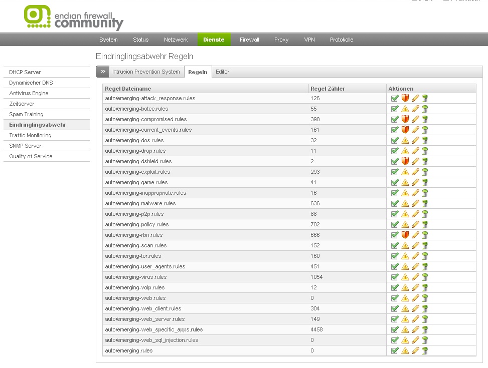

    ich sehe leider nicht was du meinst, da sind jetzt zwei neue Reiter, ein Editor und Regeln. Sonst sehe ich da keine Einstellungen.
  • defreng
    5
    • March 21, 2010 at 11:30 AM

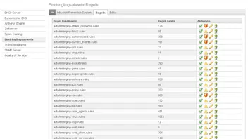

    man kann jetzt bei den Regeln auf dieses gelbe Warndreieck klicken, was sich dann in ein rotes Schild verwandelt ;) Laut Dokumentation soll jetzt nicht nur geloggt, sondern auch geblockt werden

    0002350: [Other Scripts] Snort rules editor can´t set custom rules to drop
    0002464: [Firewall (iptables)] Snort blocks smb and netbios over VPN despite FW rule
  • defreng
    5
    • March 21, 2010 at 1:14 PM
    aah ;) der erste wirds sein! Danke für den Hinweis - dann mach ich das einfach manuell :)

    • March 22, 2010 at 12:57 PM
    Jetzt weis ich was du meinst, wenn das dann mal Funktioniert könnte es richtig Interessant werden.
    Ich denke nur das die Prozessorlast sehr hoch ausfallen wird.
