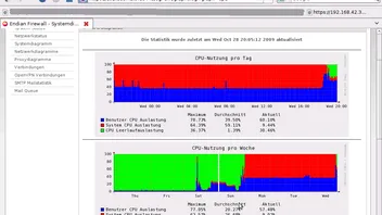

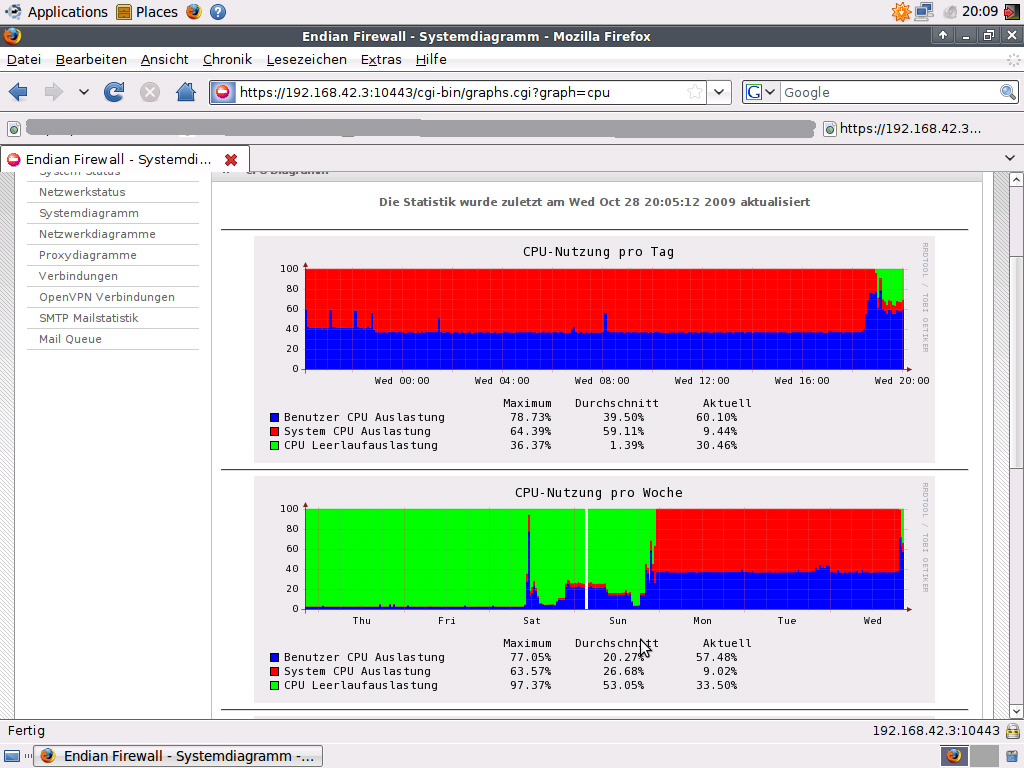

    Aha, das scheint das gleiche Problem zu sein, wie jenes, weswegen ich mich gerade an euch wenden wollte:
    Auch bei mir war der Prozessor auf 100 % dauerhaft, bis ich den Traffic Monitor wieder ausgeschaltet habe. Woran liegt das? (Es lief ein paar Tage super, dann konnte ich auf einmal nicht mehr auf die ntop Seite zugreifen. Nach der Deaktivierung wurde die CPU Nutzung wieder etwas grüner...)
    Habe ich was falsch eingestellt? (Es gibt ja quasi keine Einstellung, außer den On/Off Switch)
    Ist meine Hardware zu schlecht? (1 GHz, 512 MB RAM, 160 GB HDD)
      • 460.87 kB
      • 1,024 × 768

    Siehe Screenshot (bevor es alles rot wurde). Also unter 10 % eigentlich. Wenn viel Verkehr ins Internet war vielleicht 10-20 %.
    Hast du ne Idee, woran das liegen könnte? Ich habe das Traffic Monitoring vorhin mal wieder eingeschaltet. Seitdem ist die CPU-Leisunt konstant auf knapp 20 %.
