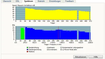

    Wie sieht das Spektrum bei deiner FritzBox aus?
    Verliert die Fritz das DSL Signal gelegentlich?
    Ne, wenn die Fritz!Box die PPPoE Verbindung herstellt und Endian dann als IP-Client darauf zugreift läuft alles einwandfrei. Und das mittlerweile schon seit ein paar Wochen!
    Das Spektrum habe ich mal angehängt. Was kannst du daraus erkennen? (Da hörts dann langsam mit meinen Netzkenntnissen auf... :))
    Das Signal besteht aktuell seit knapp 4 Tagen konstant. Also kann man nicht wirklich von einem "oft verlieren" sprechen.
    Hm, aber da die Verbindung von Fritz!Box <-> Welt ja einwandfrei funktioniert, bekommt dein Tipp mit der Netzwerkkarte immer mehr Reiz :P
    (Könnte es auch irgendein versteckter Bug in der Endian sein?)
