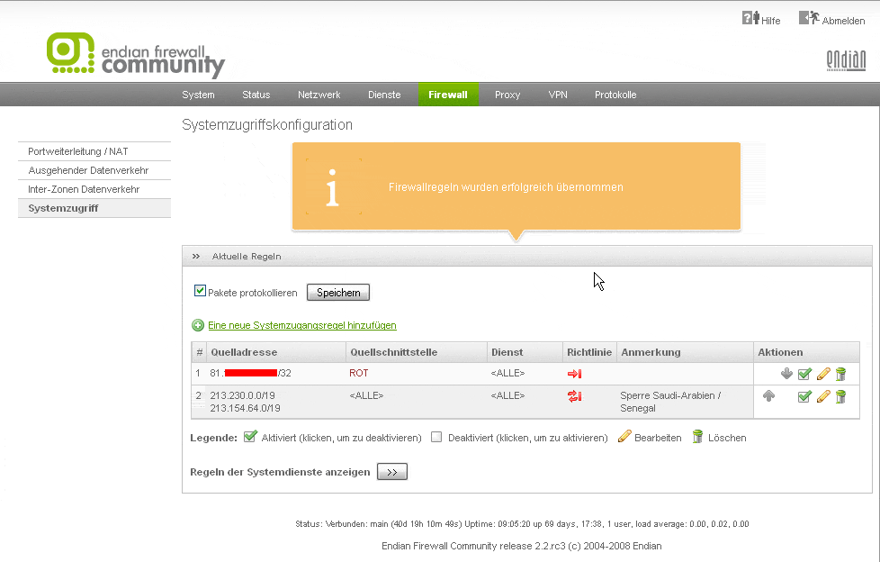

  • Uziel
    9
    • 1. April 2009 um 09:13
    Hallo BossBort,
    mein Satz war so gemeint, daß ich ausser der NAT und den Systemregeln keinen Punkt dort habe, der mir sinnig erscheint. ;)
    Sorry für die unklare Formulierung.
    Die Systemregel hatte ich auch schon für die Umsetzung ausgemacht. Ein Test mit einer externen IP eines anderen Servers ergab aber keine
    positives Ergebnis.
    Ich hänge mal einen Screenshot der gemachten Einstellung an. Trotz Eintrag der IP, egal ob einzelne IP oder als "Netzwerk" mit /32 unter Ablehnung sämtlicher Dienste kann ich ohne Probleme von der "geblockten" IP auf alle Server, bzw. hinter der efw zugreifen. Sämtliche Server und Dienste befinden sich am IF Green und nicht in der DMZ.
    Uziel
      • 27,49 kB
      • 978 × 624

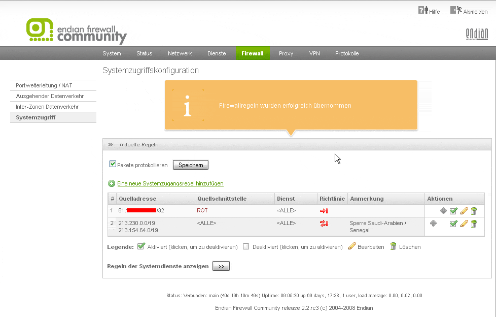

  • Uziel
    9
    • 1. April 2009 um 15:51
    Hallo BossBort,
    genau nach Deiner Anlweitung habe ich es ja getestet, bzw. auch vorher schon einmal eingestellt gehabt, da ich dies auch als Lösung in Erwägung zog.
    Aber der gewünschte Effekt wird nicht erzielt.
    So sieht die Einstellung in den Systemzugriffsregeln aus:
    Die IP 81.169.179.X ist ein externer Server von mir. Anfragen von ihm kommen also aus dem "Internet" / IF Red zur efw. Gemäß dieser Einstellung
    müsste alles geblockt sein. Ein Ping vom externen Server aus geht auch nicht, das ist aber eh standard.
    Um diese Einstellung zu testen habe ich nun vom externen Server aus versucht eine Telnet-Session auf einen Mailserver hinter der efw / IF Green aufzubauen.
    Und siehe da: Kein Problem. Die Systemregeln scheinen also nicht zu greifen, wenn ein Portforwarding in irgendeiner Form eingetragen ist.
    Hier ein Screenshot aus dem Log:
    Und das ist auch mein ganzen Problem, an dem ich hier knabbere....

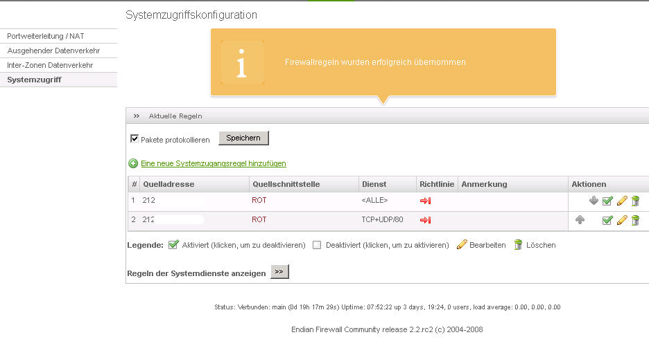

    • 2. April 2009 um 07:58
    ich hab das ganze auch mal ausprobiert.
    Eine IP von ausen genommen und eingetragen siehe Screenshot.
    Aber wenn ich von der IP eine Verbindung aufbaue auf die EFW kommt ich drauf und kann die WebSeite öffnen.
    Ich frag mich doch da mal echt was geht da schief.
    gruß wolfi

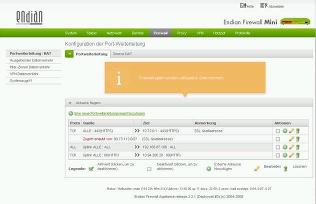

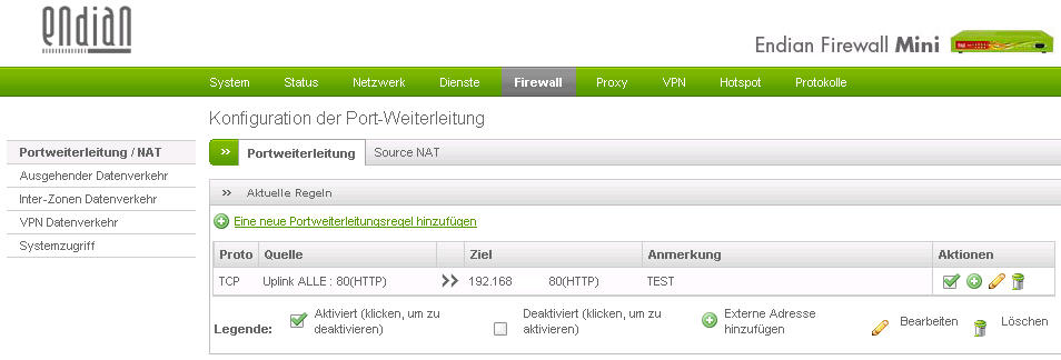

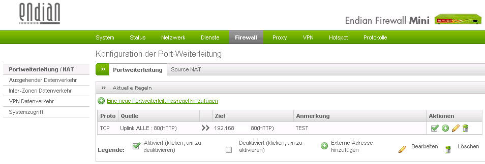

    • 2. April 2009 um 10:02
    So hab das ganze nun mal probiert.
    zu erst Portweiterleitung auf den AccessPoint der hat Port 80 offen würs Webmanagement
    getestet .. funktioniert ok nun die sperre für eine bestimmte IP
    Aktuelle Firewall Einstellungen übernommen allerdings funktioniert trozdem noch der Zugriff.
    ist schon recht merkwürdig,
    das sollte so nicht sein.!
