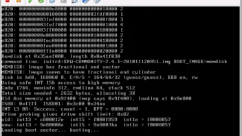

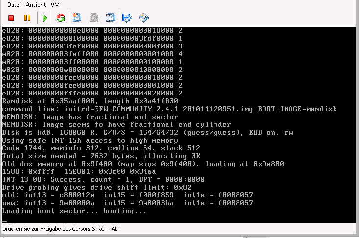

    du kannst mal folgendes probieren.
    Du brauchst als erstes das hier http://tftpd32.jounin.net/
    habe das mal unter Windows probiert.
    dann an dieses hier gehalten http://www.lehrer.uni-karlsruhe.de/~za186/RAI/win…html/index.html
    aus dem ISO habe ich ein IMG gemacht http://www.ezbsystems.com/enindex.html Testversion reicht.
    Bei mir startet die VM und auch das ISO wird/IMG wird geladen, die Install steht allerdings gerade, leider steht da nix sinnvolles an Fehlermeldungen.
    Aber versuchen kannst es mal.
    Wie im Angehängten Bild zu sehen ist klappts nicht und er bleibt einfach stehen.
    Aber ich spiel mal weiter rum, war von mir ein Ansatz ein ISO in IMG zu wandeln und dann per TFTPd32 zu starten :)
    Er läd es immerhin !
      • 21,13 kB
      • 733 × 486
