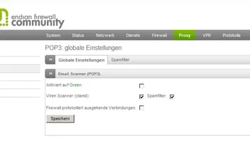

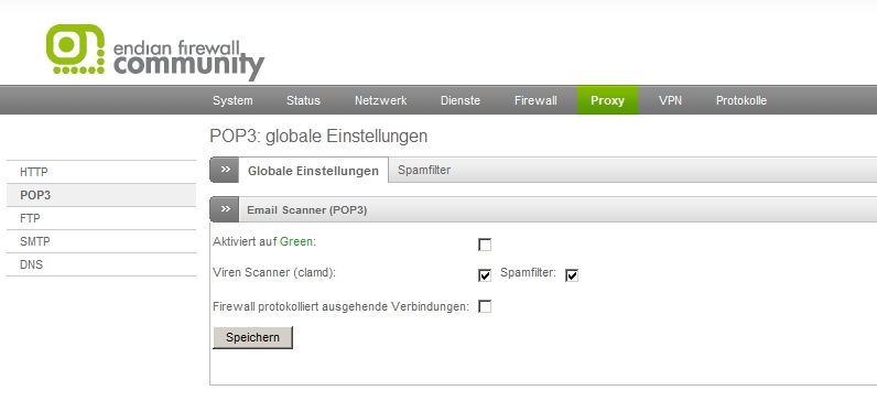

    • 28. April 2011 um 11:21
    was willst groß Einstellen?
    mehr als Aktivieren auf GRÜN oder ggf. verf. anderen Netzen kannst nicht.
    Würde halt mal die Firewall Protokolle falls Hacken aktiv ist prüfen ob was vorhanden ist oder die anderen Logfiles, wenn nicht
    genügend drin steht per WinSCP direkt auf die Logs zugreifen.
    Es lässt sich sicherlich auch der POP Proxy in den confs einrichten, dazu müsst man aber sich der Docs bemühen, das man später die Confs anpassen kann.
    Schließe mich der Meinung von Sabine an, alle die hier sind helfen sich gegenseitig. Das die Thread Besucher zwingend reale Benutzer sind ist fraglich Suchmaschinen sind hier sehr oft zu finden.
    Die werden ggf. auch gezählt.
    Wenn du richtigen Support willst kauf die eine Endian Appliance oder ne Software Appliance.
    gruß wolfi

    hab mir das ganze mal kurz angesehen.
    Proxy = POP3 Proxy ==> Einschalten und auf dem Entsprechenden Netz aktivieren
    Fertig.
    Habe bei mir Outlook Express mit einem GMX Konto gefüttert.

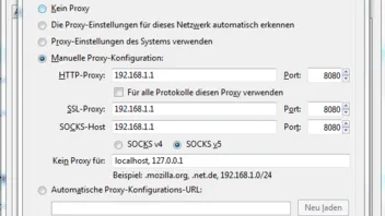

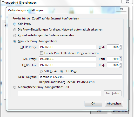

    Im anhang ein Bild das ist aber auch so richtig oder ? im Mail den Proxy eintragen oder ?
      • 64,11 kB
      • 556 × 487
    • 29. April 2011 um 08:52
    du musst den Proxy HTTP nur dann Eintragen wenn der HTTP Proxy als "nicht" Transparent läuft.
    Ist der als Transparent kannst du die Einstellungen entfernen.
    Bei mir ist der Proxy auf Transparent stehend und keine Anpassung des Browsers nötig.

    Alles klar und das trifft auch auf den E-mail Client zu ..richtig ?
    • 29. April 2011 um 09:05
    steht ja dran
    HTTP Proxy ist für HTTP/HTTPS nicht POP oder SMTP
    Port sollte offen sein für POP(110) und SMTP(25)
    Firewall Outgoing
  • Rudi
    11
    • 29. April 2011 um 09:15
    Das irretiert mich aber jetzt ein wenig fFischer ..
    tut mir echt leid wen ich jetzt ein wenig nerve .. warum muß im E-mail Client eintragen
    das ich keinen Proxy nutze wen meine E-mails über den Proxy laufen sollen :?:
    Also ich habe jetzt eingestellt Proxyeinstellungen des Systems nutzen und ich konnte meine E-mails hollen .. das ging schon mal
    wo in welchen logs kann ich jetzt sehen das sie auch gescannt wurden
    bin mit WinSCP auf der wall .. könntest du mit bitte den pfat nennen wo ich sie einsehen kann ..
    besten dank für deine gedult und Hilfe ;)

    Hallo
    die Logs sind zu finden unter /var/logs
    dort ist je nach Dienst ein Verzeichnis, ist der Dienst gestartet und eine LOG existiert im entsprechenden Verzeichnis kann man die sich dort ansehen.
    je nach Log Level steht da mehr oder weniger drin.
    der HTTP Proxy hat nix mit dem POP zu tun.
    Selbst wenn du den HTTP Proxy abschaltest geht der POP Proxy immer noch.
    Die Einstellungen die du nun also tätigst sind nur HTTP Seitig nicht POP

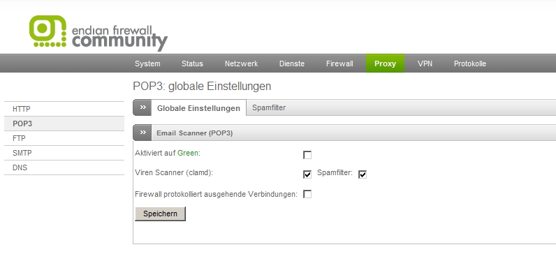

    Das ganze wird über P3Scan gemacht das ist "transparent" infos => http://p3scan.sourceforge.net/
