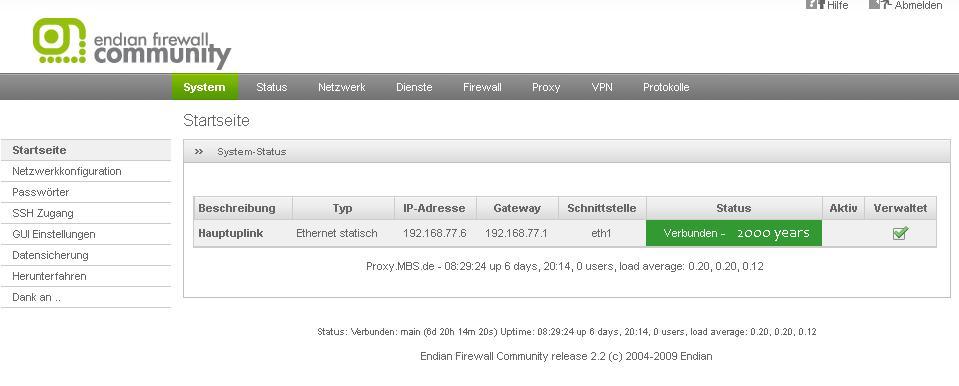

    Und sie läuft seit 2000 Jahren ….

    sehr lange Laufzeit :)
