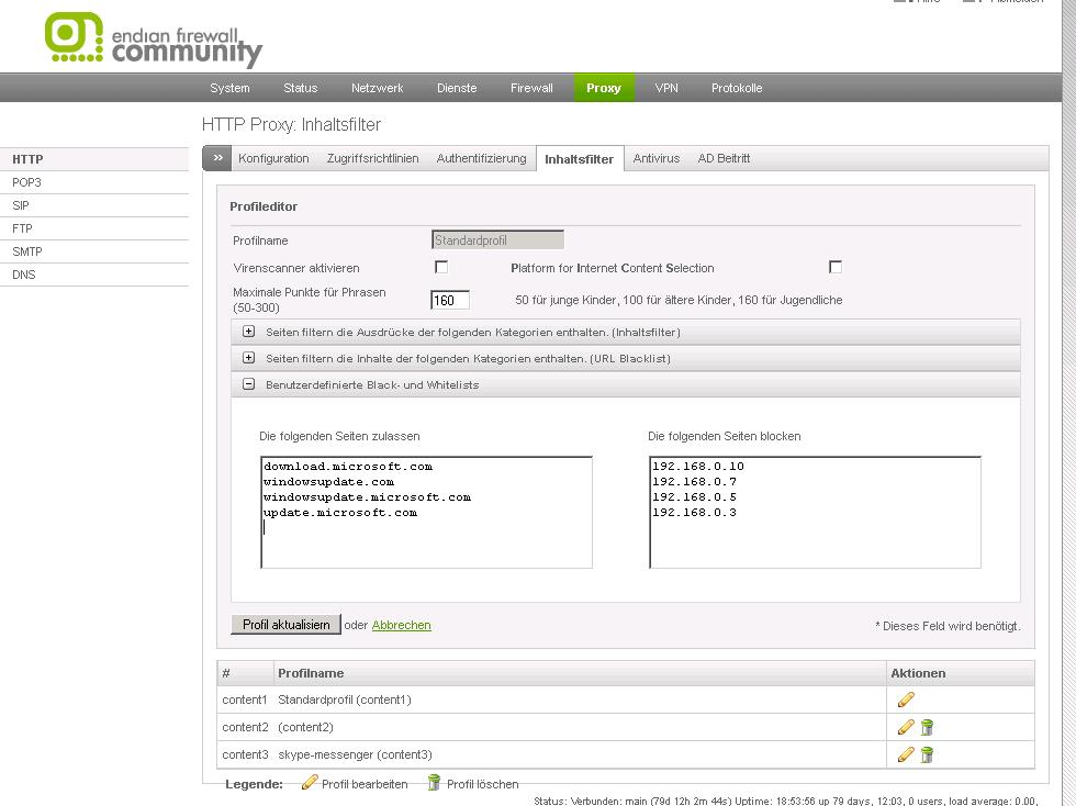

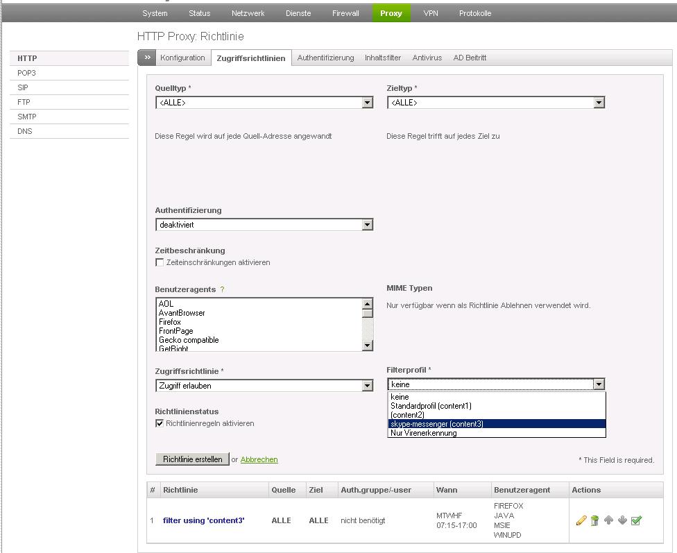

    also in der 2.3 musst du auf:
    Proxy / Inhaltsfilter / ein Profil erstellen, dort in die Whitelist deine Seiten eintragen die raus dürfen.
    Dann in Zugriffsrichtlinien / Zugriffsrichtlinie hinzu fügen / und unter Filterprofil dein vorher erstelltes Profil auswählen. Fertig !
