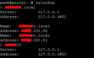

    also ich hab die efw nun soweit konfiguriert das alles funktiniert ausser dem lan dns.
    unter netzwerkkonfiguration hab ich unsere beiden dns server eingetragen allerdings kann ich vom server aus keine namen anpingen.
    das problem ist halt das hier viele sachen wie z.b. webmail über den namen und nicht die ip laufen.
    hab hier mal nen screenshot vom nslookup vom server
    bin echt am verzweifeln ;)

    also unser pdc iss unser dns
    und der bdc der 2te
    auf dem server kann ich den proxy nicht als gateway eintragen (zumindest nicht als ersten) da die server über eine standleitung nach draussen müssen und daher den als gateway drin haben.

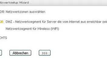

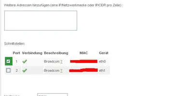

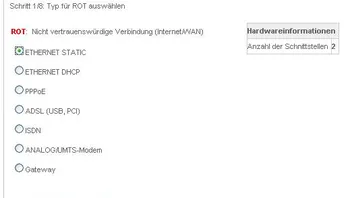

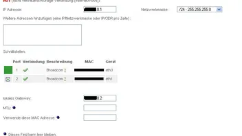

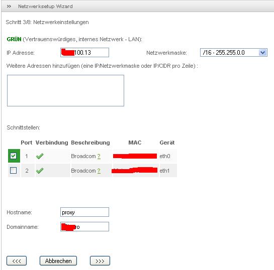

    hier mal die proxy netzwerk einstellungen beim einrichten...

    also
    dsl leitung -getrenntes netz- direkt an karte 1 endian proxy
    karte 2 lan ip
    clients haben auch das andere gateway drin da diese auch über die andere standleitung eine verbindung brauchen.
    clients greifen nur über die ie proxy einstellung auf den endian zu.
    ansich haben wir sogar 3 verschiedene gateways sollte aber hierfür uninteressant sein ;)
    habe den fehler aber gefunden... wenn ich pcname.domainname.local anping funktionierts also habe ich in den netzwerkeinstellungen bei schritt 3 einfach domainname.local statt nur domainname genommen und nun klappts mit der namensauflösung.
