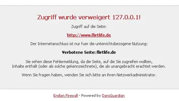

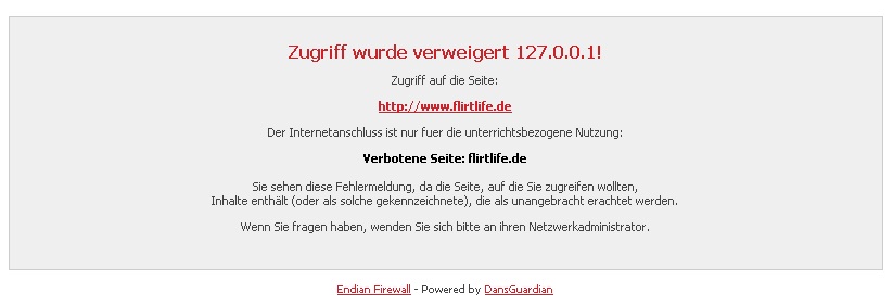

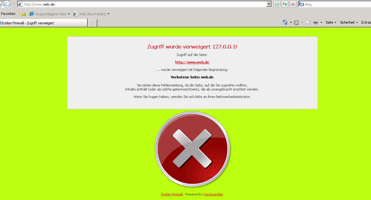

    Ja, das ganze sitzt irgendwie in /usr/share/dansguardin/languages/german..
    Weiß jetzt nur nicht mehr ob es in der „ messeages „ oder in der template.html ist.
    Das ganze kann dann so aussehen.

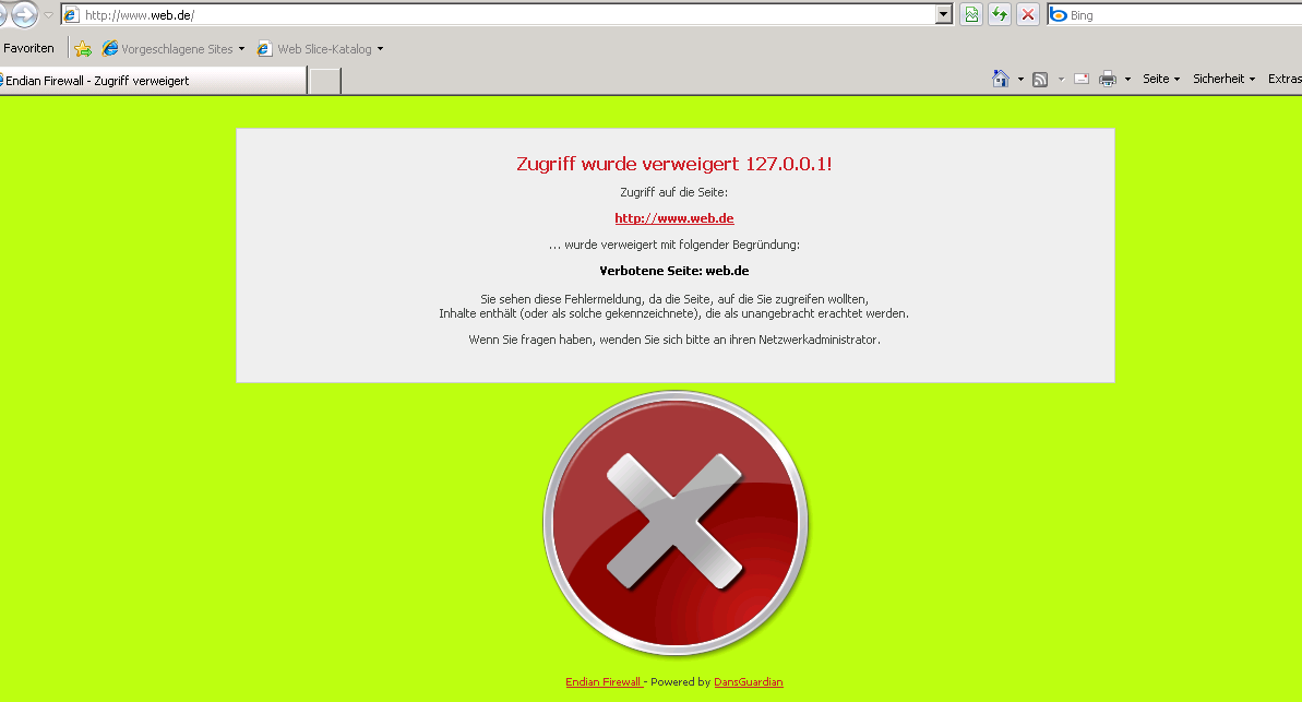

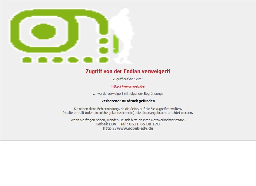

    Ich habe es mal getestet bei mir lauft das alles so siehe Image
    Sorry ff das ich das Forum Logo genommen habe :D

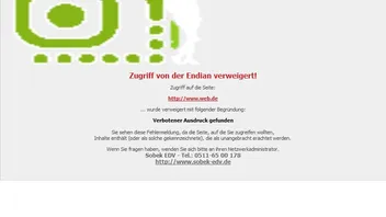

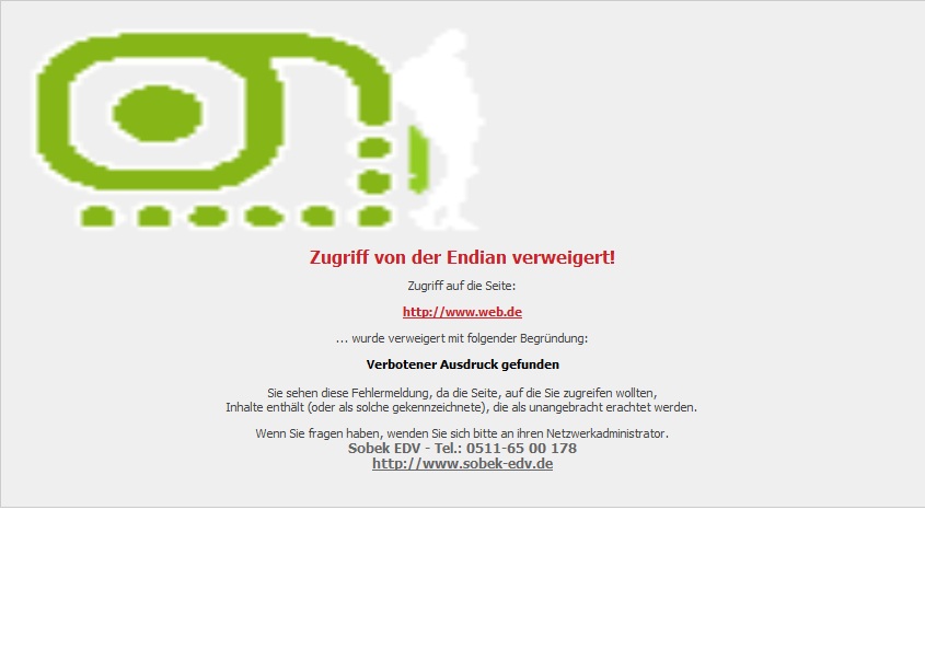

    Sorry erst einmal das es Länger gedauert hat, leider hat sich bei mir noch die Grippe eingeschlichen weshalb ich erst heute dazu komme hier zu schreiben.
    <img src="https://www.efw-forum.de/www/forum/styl…t/site_logo.gif" width="800" height="191" />
    <p></p>
    <H1>Zugriff von der Endian verweigert!</H1>
    Zugriff auf die Seite:
    <P>
    <strong><a href="-URL-">-URL-</a></strong>
    <P>... wurde verweigert mit folgender Begr&uuml;ndung:<P>
    <strong><font color="#000000"><!-- -REASONGIVEN- -->-REASONLOGGED-</font></strong>
    Also ich habe das Logo direkt eingebunden, was an sich der einfachere weg ist, heißest also wenn sich euer Loge einmal ändern sollte, müsst ihr das noch bei euch auf dem Webspace machen.
    Sicher kann es das ihr das Bild direkt aus der Endian auf rufen wollt da gibt es nur ein Problem, denn das das Teamplate wird aus dem Ordner /usr/share/dansguardin/languages/german geladen, also müssen wir nur in Erfahrung bringen wo das Script liegt das die Fehlermeldung anzeigt.
    Normal sollte das ja Home/http sein, ff/Sabine sehe ich das Richtig?
    dem entsprechen müsste der Pfad nur angepasst werden und dem Bild die Richtige rechte zu geteilt werden.
    Wenn ich nachher noch mal aus dem Bett komme werde ich das alles Mal Testen.
    Lg martin
