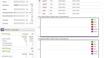

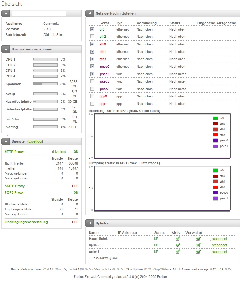

    wie im Anhang auf dem Screenie zu sehen bekomme ich nach einer gewissen Zeit einfach keine Lan-Grafik mehr angezeigt :(
    Erst nach einem Reboot der efw wird Sie wieder angezeigt.
    Habe ich auch eine andere möglichkeit mir diese wieder anzeigen zu lassen ohne jedesmal die Endian neu zu starten?
    Danke im voraus

    Hast du schon ein Update gemacht ? Oder ist das noch die Original 2.2 ?

    Na, die hängt ja ach voller Bugs, da kannst du ruhig das Update auf 2.4 machen, kann ja nicht schlimmer werden !

    Das restart des emi Dienstes hat nicht geholfen :(
    Nach wie vor keine Graphen / Daten
