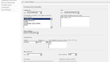

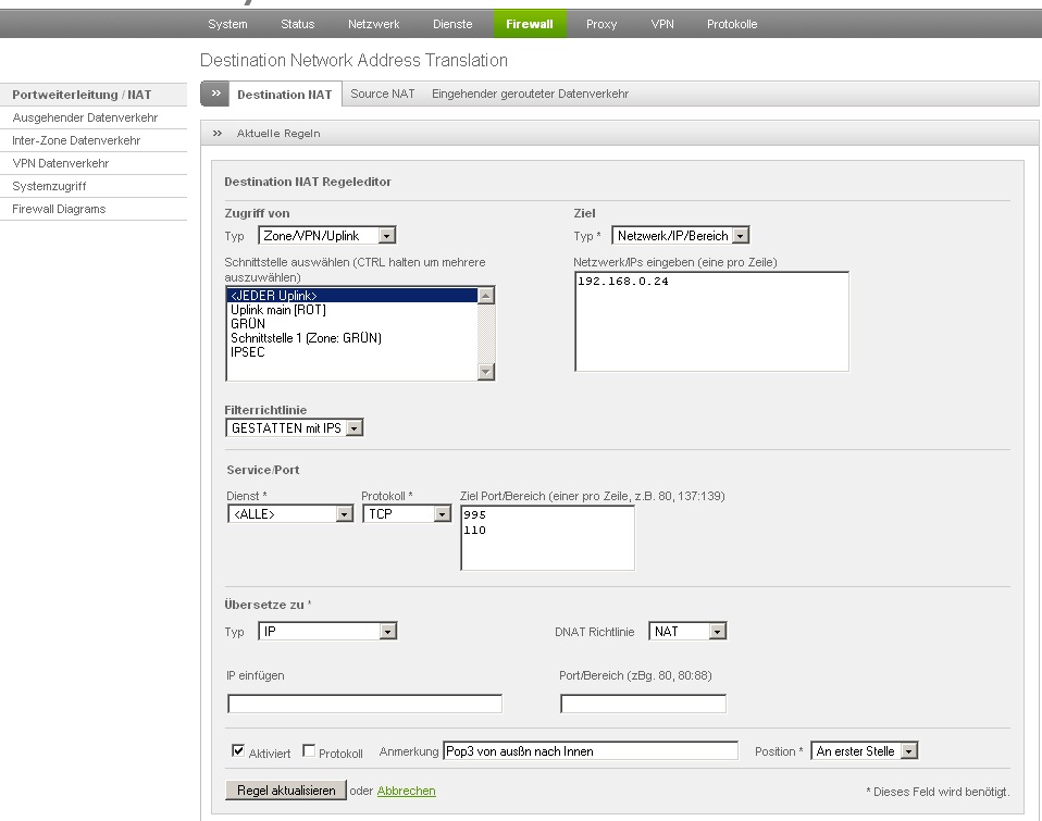

    • 23. Juni 2010 um 14:47
    Wie hast du denn die Portweiterleitung gemacht ?
    Von Extern nach ? Direkt auf die IP der Servers ?
      • 123,48 kB
      • 958 × 755

    • 25. Juni 2010 um 12:33
    ja pop3 110 redirect auf 192.166.a.b unseren internen mailserver
