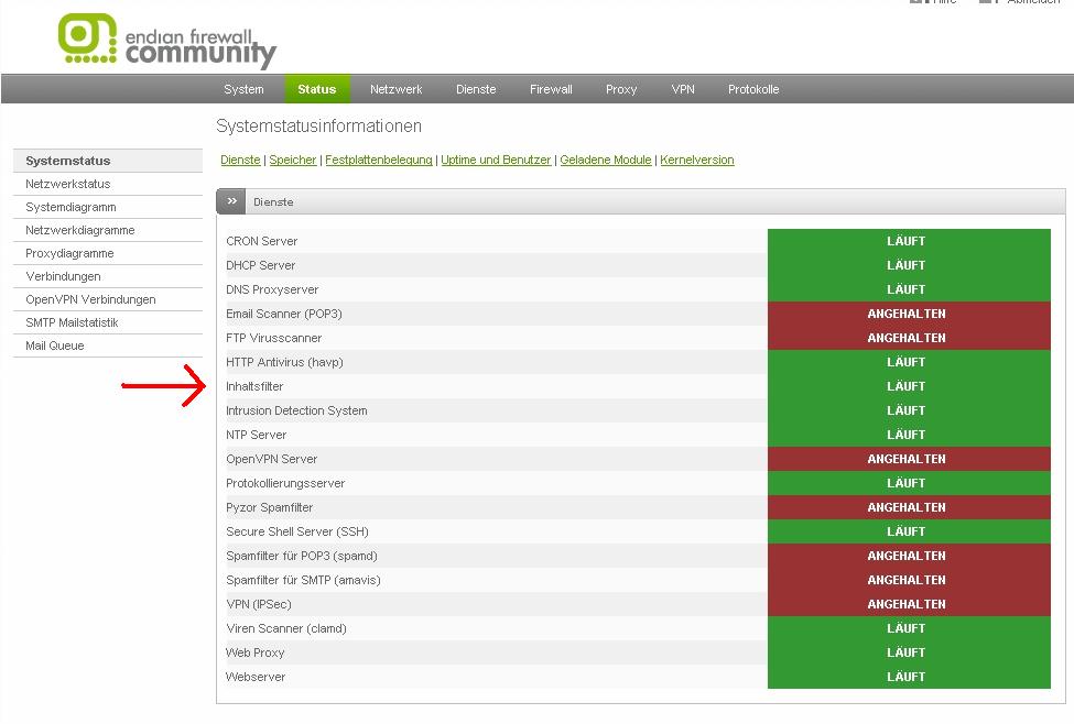

    aber sie greift nicht. Auch unter status wird mit der Inhaltsfilter als aktiv angezeigt

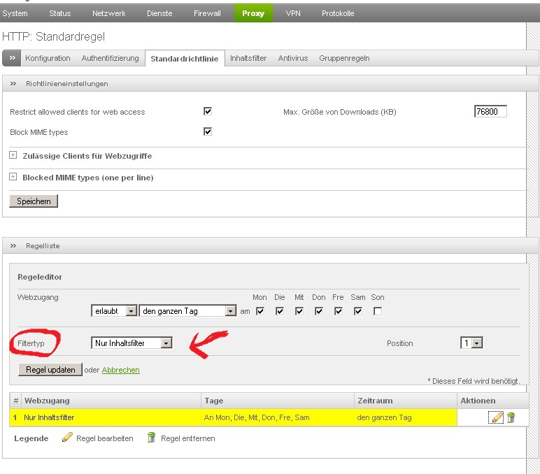

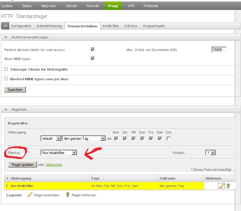

    Bei der 2.2 musst du unter „ Standartrichtlinien / Webzugang / Filtertyp – Nur Inhaltsfilter – auswählen.
      • 110.53 kB
      • 772 × 678

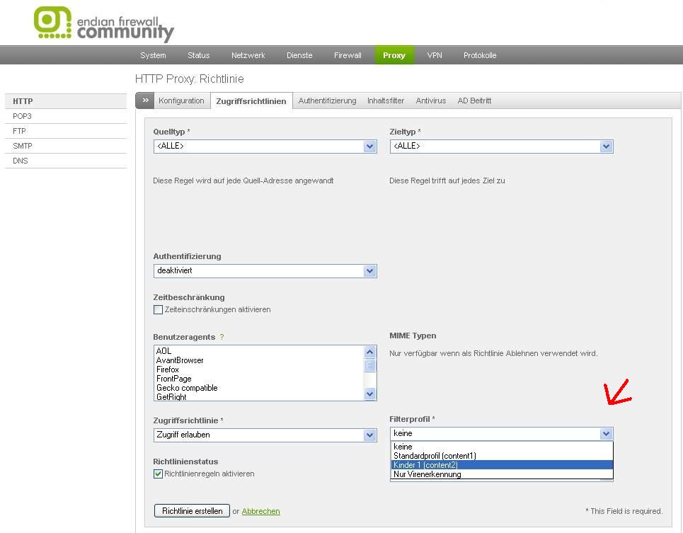

    3,412
    • December 31, 2011 at 9:48 AM
    der Transparent Proxy Funktioniert bei mir zur Zeit auch nicht ! ? Warum weiß ich auch nicht . .
    Mit „ Nicht Transparenten Proxy „ sollte es aber Funktionieren .

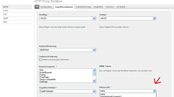

    Hast du unter Zugriffsrichtlinien deine Filter für die Kinder aktiviert ?
      • 63.19 kB
      • 965 × 753
  • Big Daddy
    17
    • December 31, 2011 at 10:52 AM
    Moin Sabine,

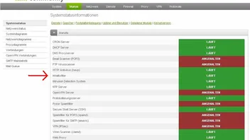

    ja ich habe es mit Transparent Proxy und nicht Transparent Proxy, neue Zugriffsrichtlinien erstellt, mit Standard Zugriffsrichtlinien versucht, danach Endian jedes mal Neustart gemacht... egal was ich eingestellt hatte ohne Erfolg. Unter Status ist der Inhaltsfilter als aktiv markiert aber manchmal auch als Angehalten markiert, ich weiß nicht ob er abstürzt wegen schwache Hardware.
    wie gesagt wenn ich nicht Transparent Proxy auswähle komm ich zwar ins Netz aber Inhaltsfilter funktioniert nicht kann ich machen was ich will bzw. Einstellen.
    noch ne Idee her damit :o

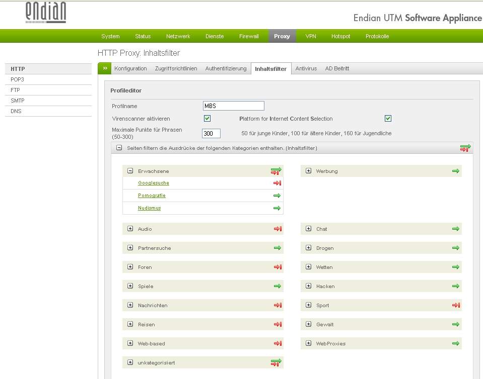

    3,412
    • December 31, 2011 at 11:36 AM

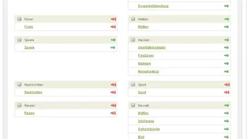

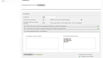

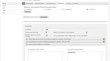

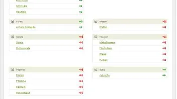

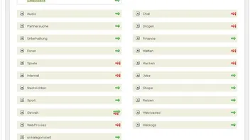

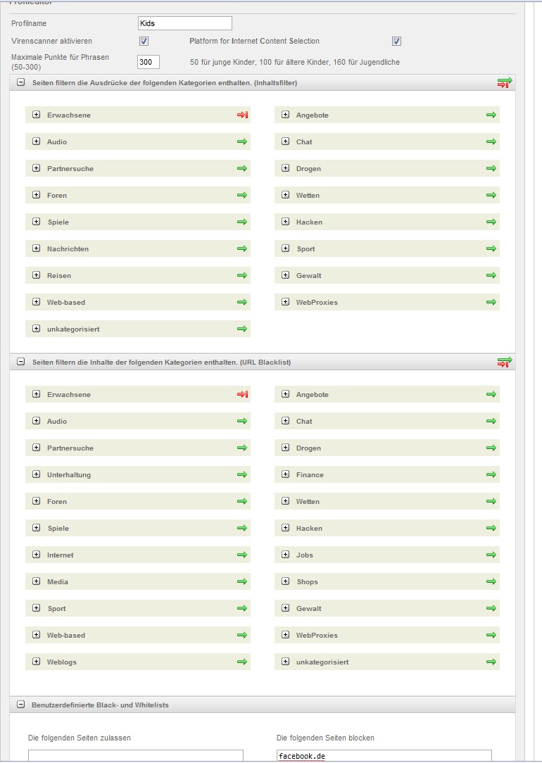

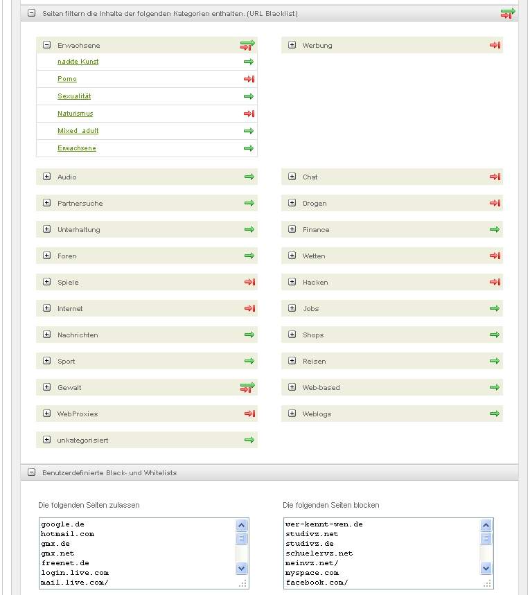

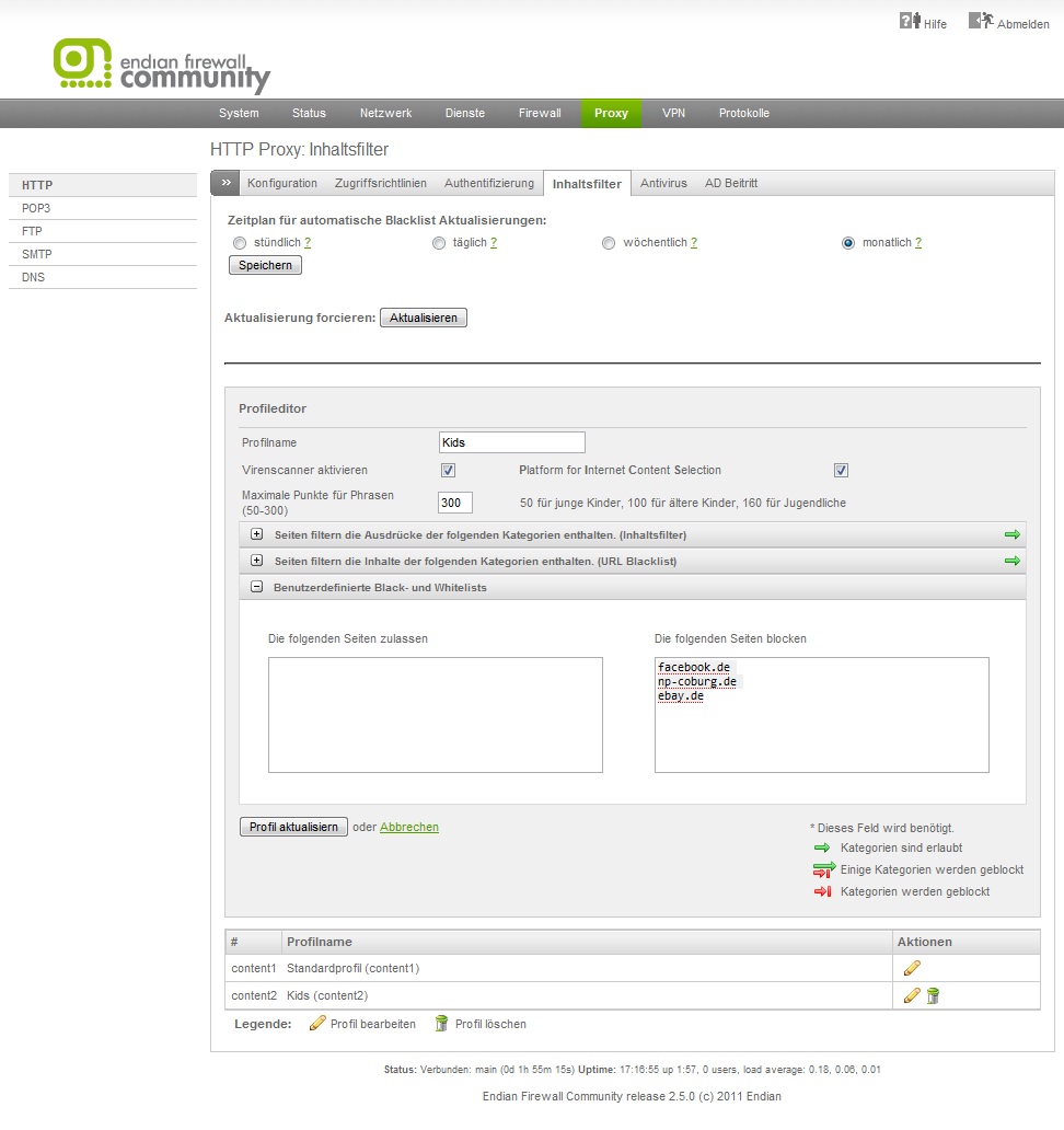

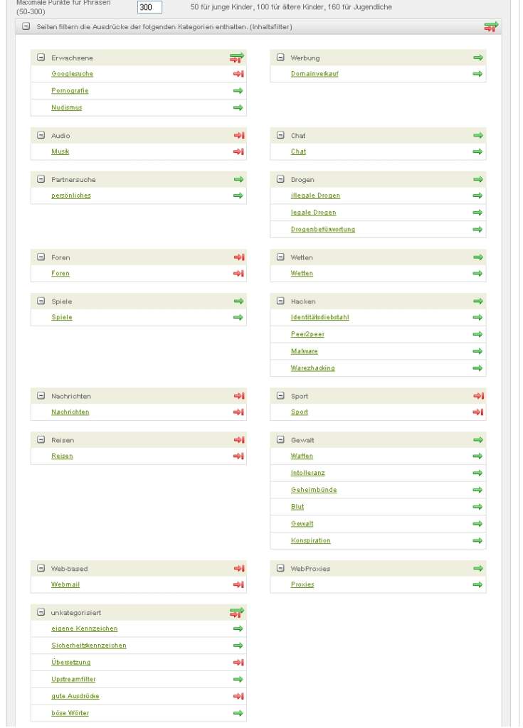

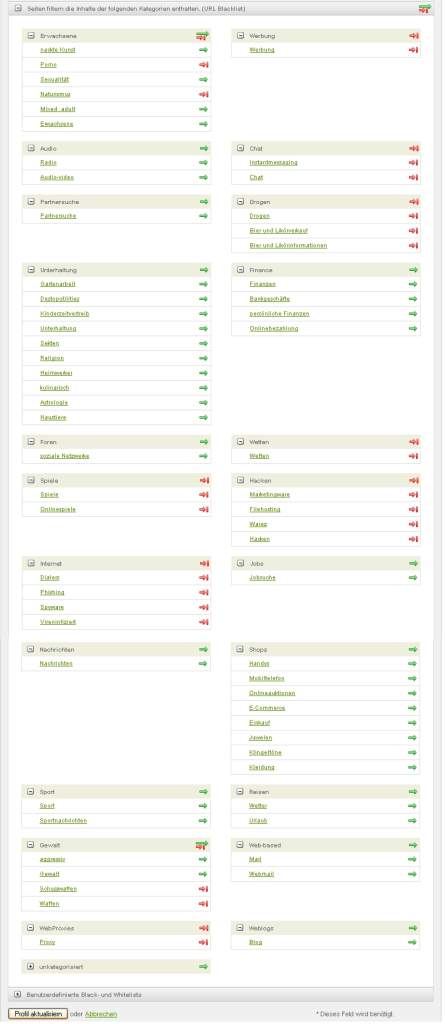

    Hast du das Profil vom Inhaltsfilter eingestellt ?
    Im oberen Bereich musst du alles „ Rot „ markieren was gehen soll !
    Darunter ist es Umgekehrt !
    Setze mal ein paar Seiten auf die Whitelist und versuche es dann noch mal . .
      • 58.72 kB
      • 765 × 859
      • 61.98 kB
      • 959 × 754
  • Big Daddy
    17
    • December 31, 2011 at 12:00 PM
    Hi
    habs auch schon probiert aber ich werde es nochmal probieren um zu sehen ob alles richtig gemacht habe, was halt sinnvoll ist
    das man auch bestimmt Seiten sperren kann, z.B. facebook.de - myspace.com usw..., werd erst mal an die frische Luft "klaren Kopf kriegen :verryhot: " mit Kids gehen und werde ein neuen angriff nehmen, meld mich später.... ob es funktioniert hat ich hoffe es...

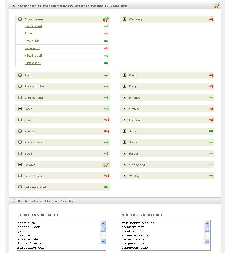

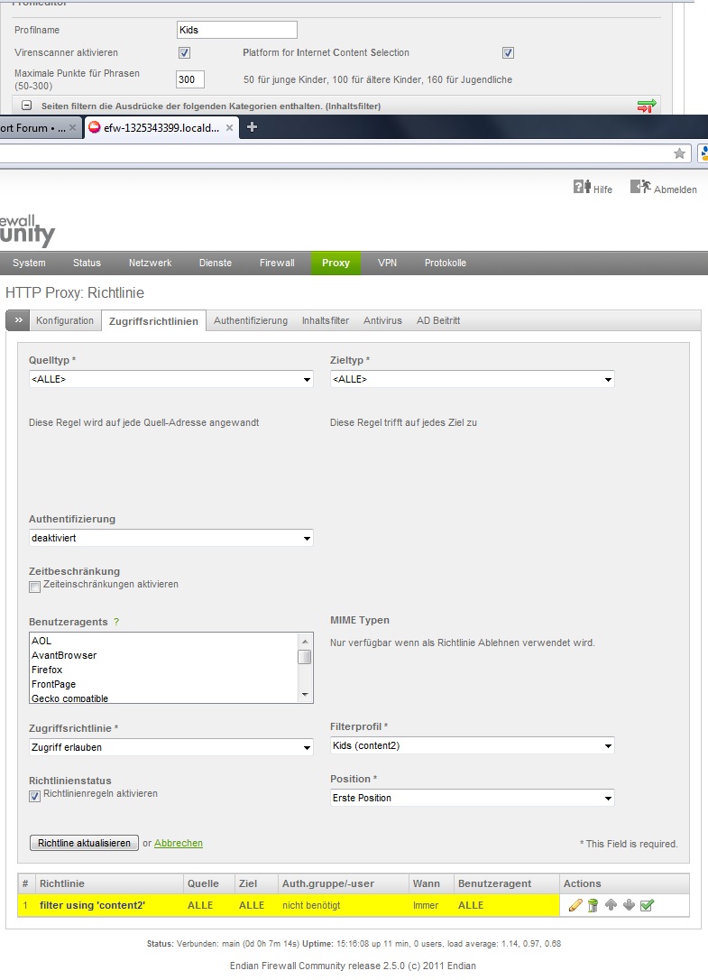

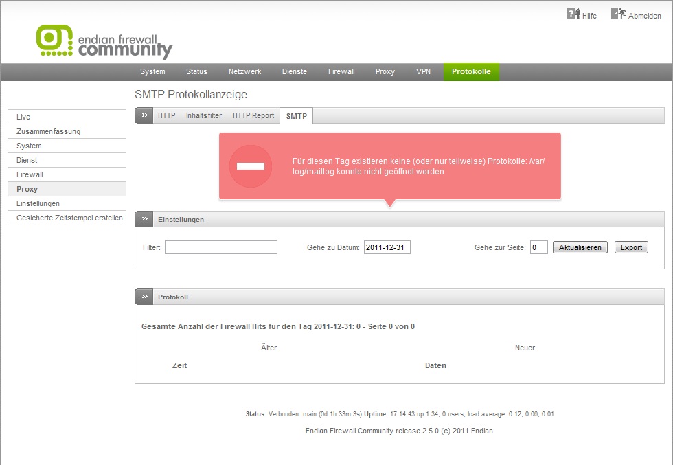

    Hi
    neuer versuch

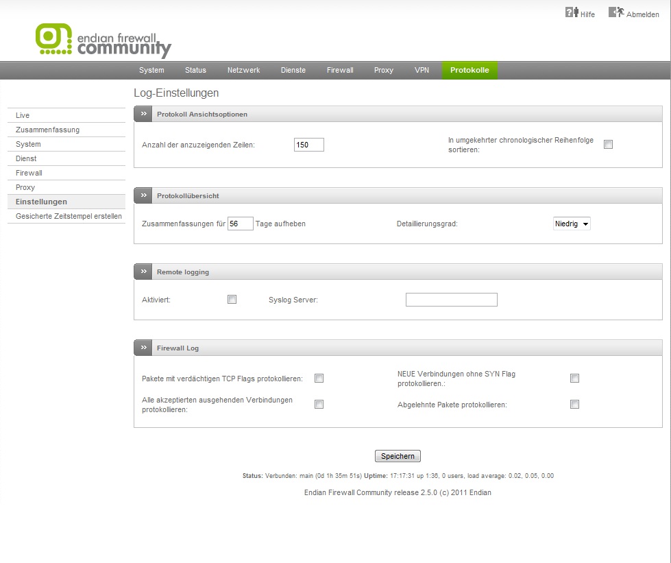

    ok ich bin gerade 3 tage über Endian drüber und bin so zur sagen noch neu auf dem Gebiet, wo finde ich diese Log Files von der Firewall ???!!!
    ich hoffe du kannst der Fehler irgendwo finden, falls nicht sag mir was ich wo einstellen muss und ich gebe mein bestes....
    finde ich klasse das hier geholfen wird...egal wo ich mich umgeschaut habe hatte ich keine Antwort bekommen, ein großes DANKE

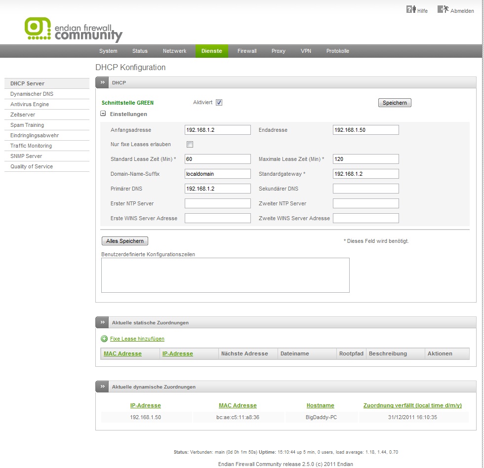

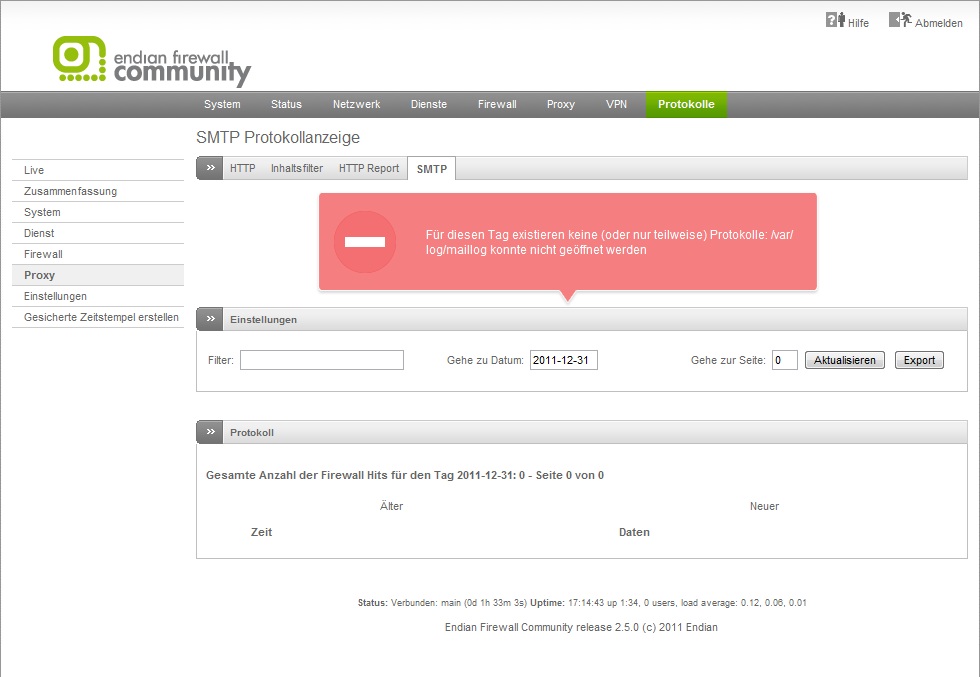

    2,416
    • December 31, 2011 at 4:13 PM

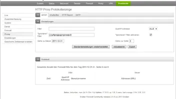

    Protokolle und Logs sind unter
    Protokolle => Proxy dort sind dann Proxy,Inhaltsfilter,HTTP Report und SMTP zu finden.
    Links unter Einstellungen vielleicht noch den Detaillierungsgrad auf "hoch" stellen.
    Nun weißt wo die Daten sind jetzt kannst mal Posten dann können wir mal schauen ob wir dir sagen können was vielleicht falsch ist.

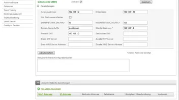

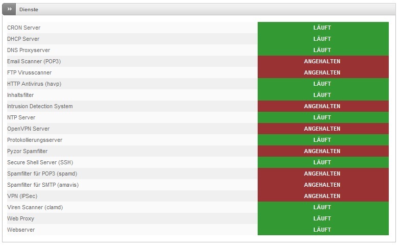

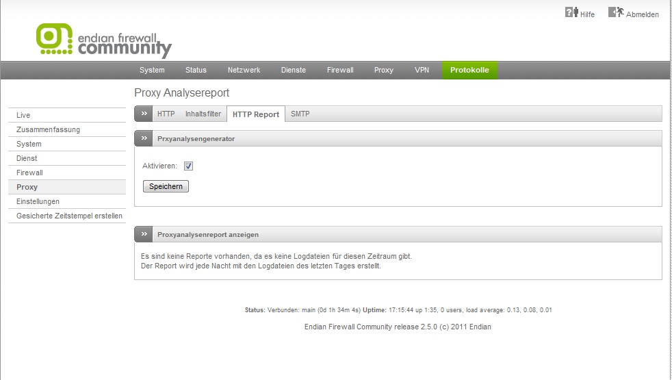

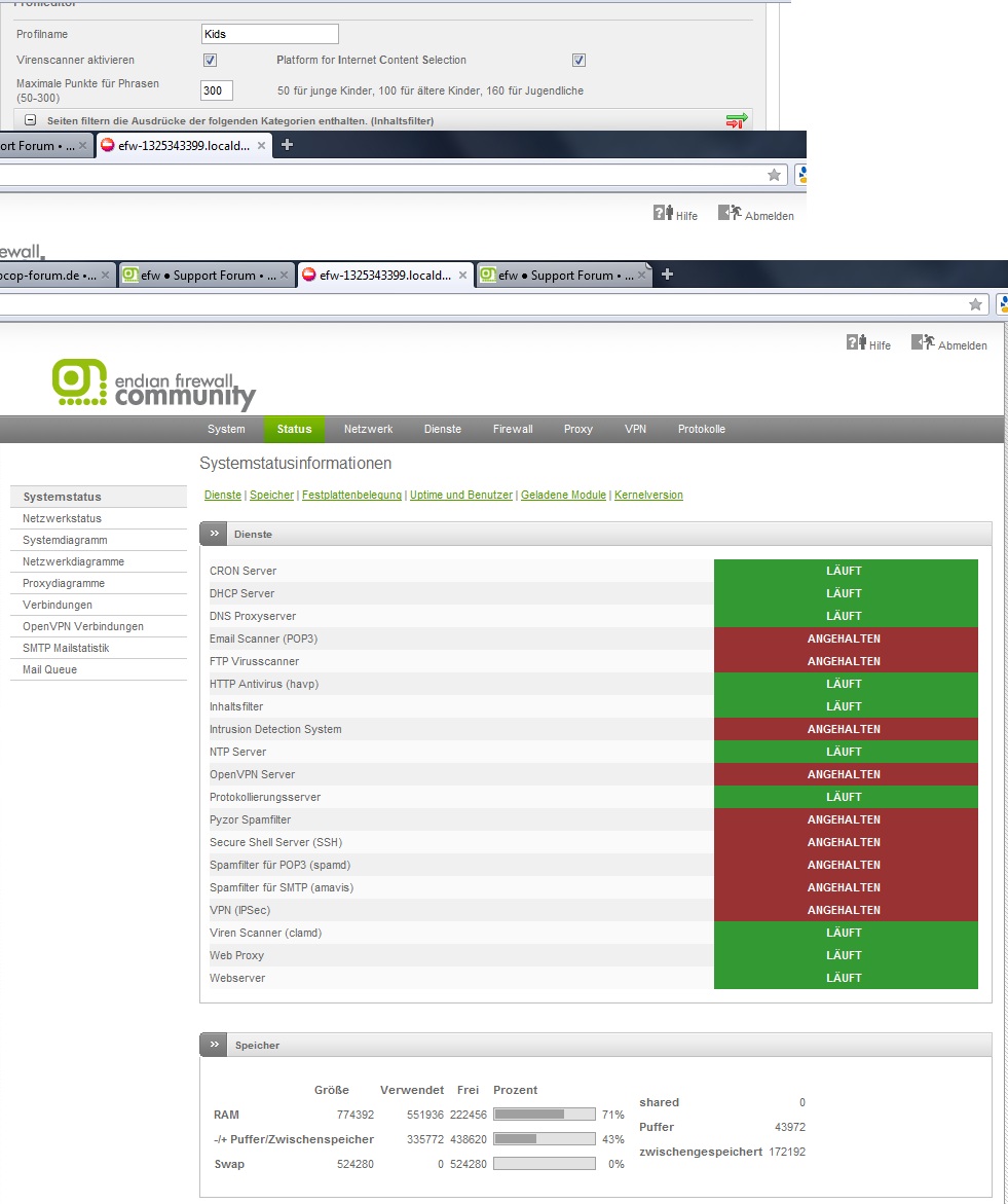

  • Big Daddy
    17

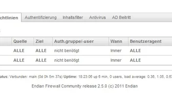

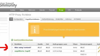

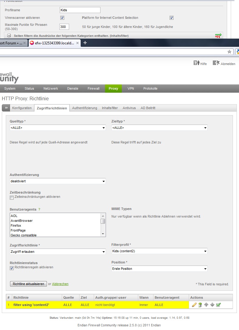

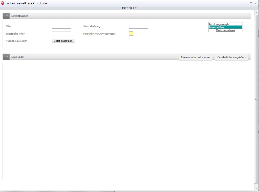

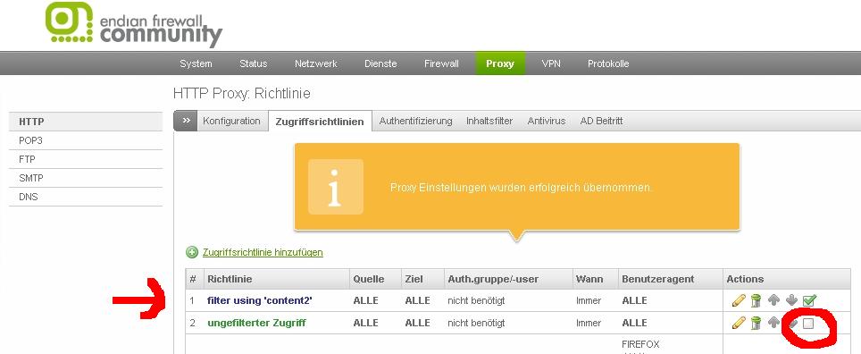

    • December 31, 2011 at 5:25 PM
    Hallo
    So jetzt get´s langsam vorwärts...ich hoffe es ich glaube an euch :anbet:
    So ich hoffe das die richtige Einstellungen sind, wenn das klappt....werde ich heute Abend auf euch einen trinken.

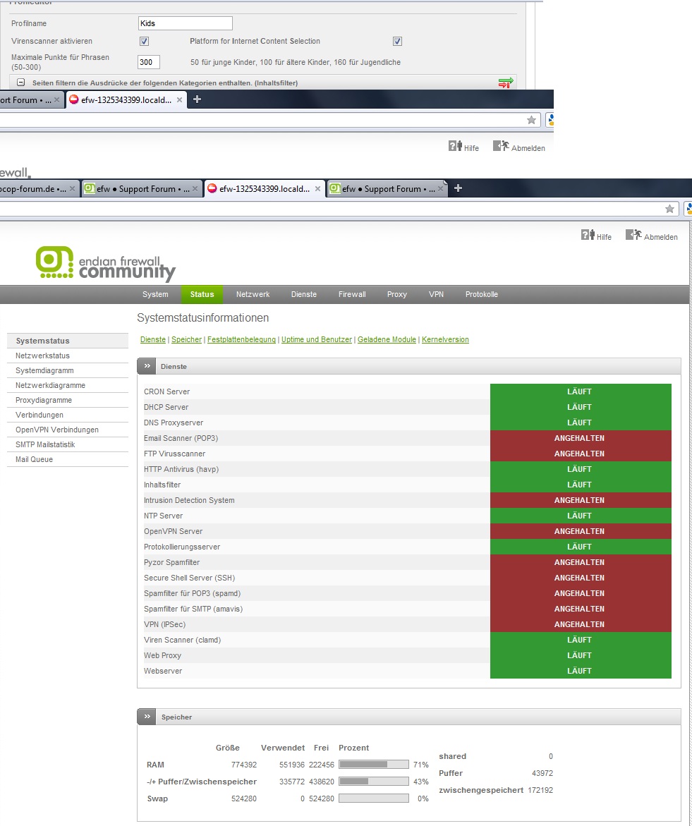

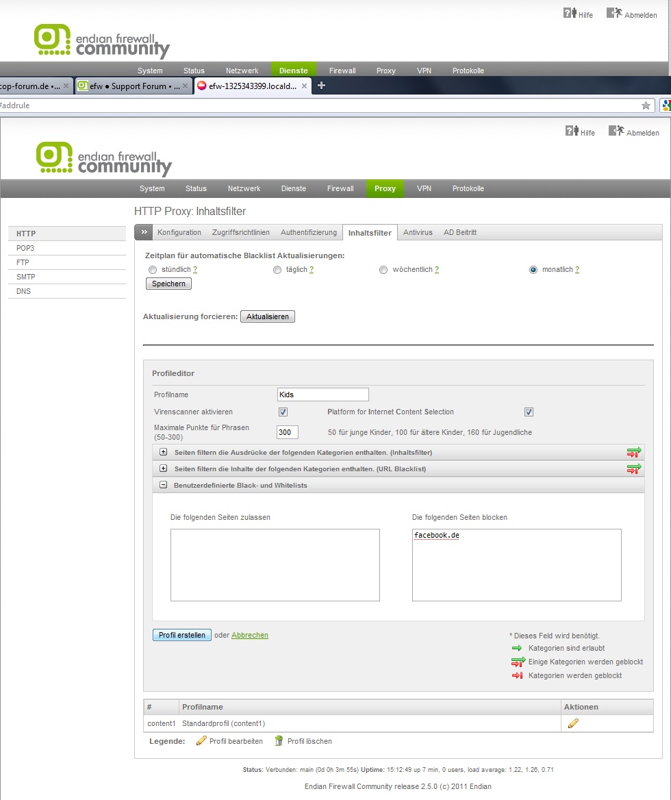

    es ist die 2.5er Version

    3,412

  • Big Daddy
    17
    • January 1, 2012 at 11:23 AM
    Hi ne Gesundes neus Jahr wünsche ich euch...
    ne hab die Einstellungen hoch geladen siehe oben... und weiß leider auch nicht weiter.
    ich weiß auch nicht ob die oben genanten Einstellungen ok sind.

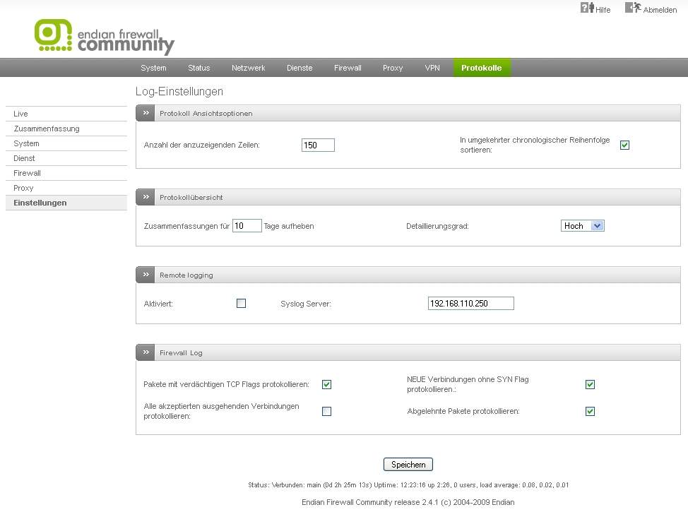

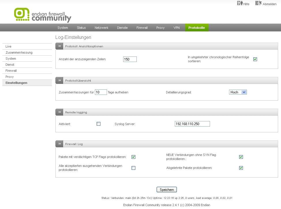

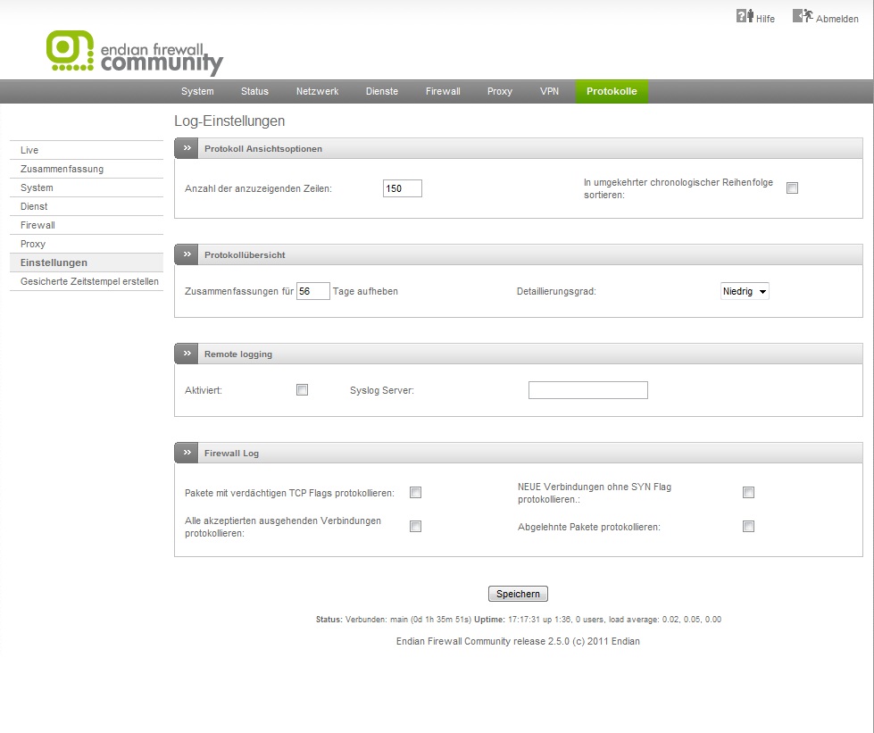

    3,412

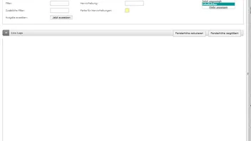

    • January 1, 2012 at 12:25 PM

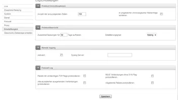

    Du musst noch ein paar Haken machen . . . . damit du die Log- Files siehst . .
      • 61.73 kB
      • 974 × 725

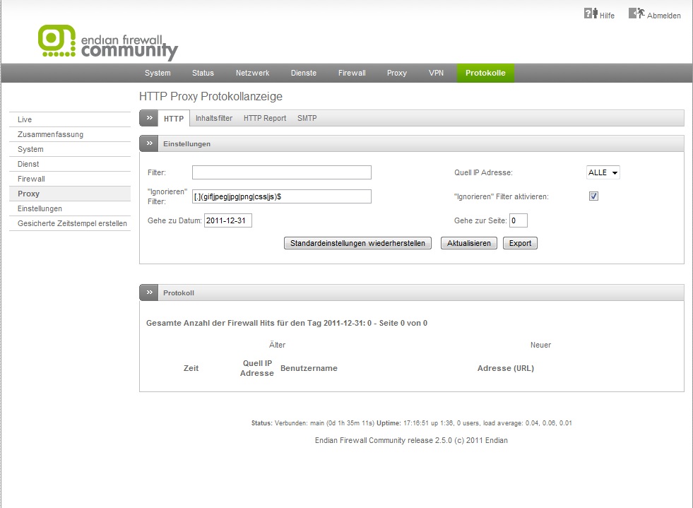

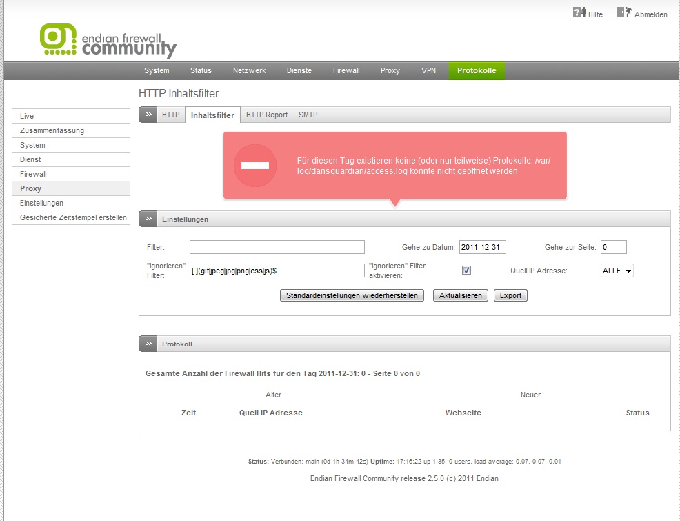

    • January 1, 2012 at 3:50 PM

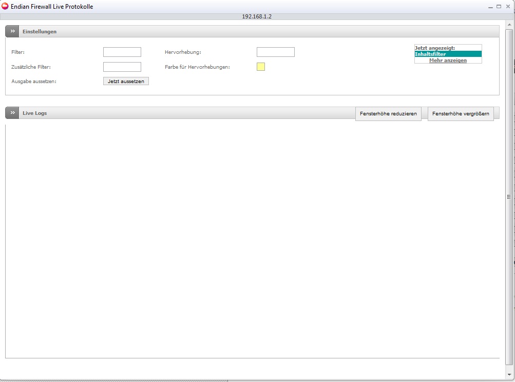

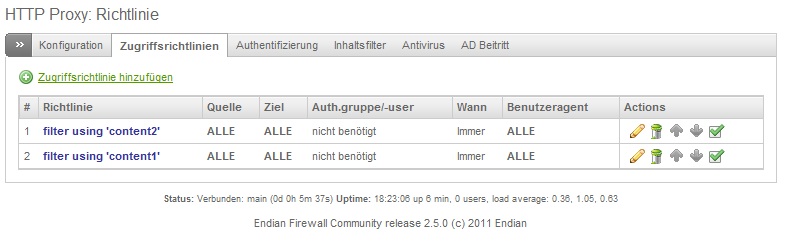

    Also
    Proxy Protokolle
    HTTP ------- ok sind welche da
    Inhaltsfilter ------- keine Protokolle
    SMTP ------- keine Protokolle
    Setze mal ein paar Seiten auf die Whitelist . . . . . und probiere ob dann gehen .
    Leider funktioniert auch nicht
      • 64.43 kB
      • 1,003 × 745
