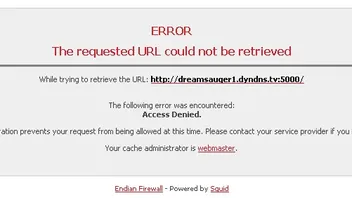

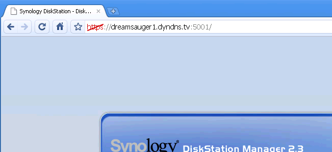

    wenn ich auf die Seite wie oben beschrieben verbinden will leitet er das nach HTTPS auf Port 5001 um.
    Prüf doch mal deine Firewall ausgehend ob du von GRÜN nach ROT auf Port 5001 raus darfst oder nicht.
    • 31. Mai 2010 um 07:48
    also mich bringt er mit http auf Port 5000, da stimmt was mit der Weiterleitung nicht,
    es sei denn du hast deinen Server auf Port 5000 laufen.
    • 31. Mai 2010 um 07:52
    Mich konnektiert er auf 5001 und will sich gleich an einer Diskstation anmelden.
    • 31. Mai 2010 um 08:01

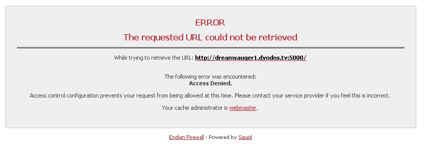

    Ne, bei mir will er auf Port 5000 mit http, da liegt was sehr im argen.
      • 37,6 kB
      • 837 × 282
    • 31. Mai 2010 um 09:42
    ja da ist was im Busch, sollte er sich nochmal genau anschauen ...
