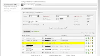

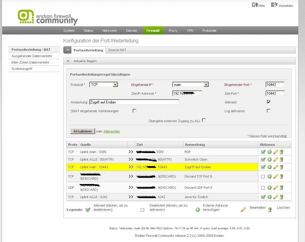

    Hallo sudumama,
    das kannst du unter Firewall / Portweiterleitung machen, dann kann aber jeder von außen versuchen auf die Firewall zu zugreifen.
    So was macht man eigentlich mit VPN.
      • 171,87 kB
      • 1.007 × 800

    ich habe die 2.2 als erste Firewall, da habe ich das mit dem Systemzugriff so gemacht, die Endian sitzt hinter einem Funkwerkrouter,
    habe mich so eben mit PPTP auf dem Funkerk eingeloggt und mal nach gesehen, habe das einmal als Portweiterleitung und als Systemzugriff drin.
    Du musst natürlich auf Port 10443 weiterleiten.
