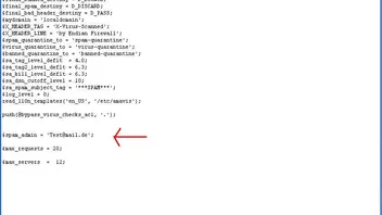

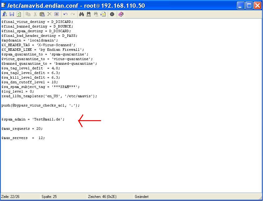

    • 18. April 2010 um 10:35
    habe hier nur die 2.2 laufen, bei mir wurde der „Spam Admin“ in /etc/amavid.endian.conf eingetragen.
    Schau doch mal nach ob er da bei dir auch drin steht.
      • 69,74 kB
      • 847 × 649
