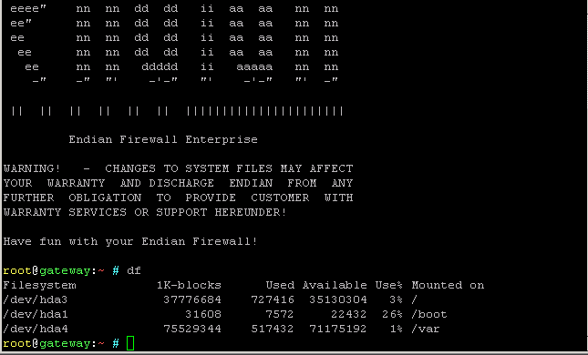

    wie Sabine schon sagte, prüf doch mal ob genug Speicher auf der HDD zur Verfügung stehen.
    Einfach entweder in der GUI oder via SSH Putty mit Eingabe von df ( siehe Screenshot )

    Plattenplatz - sollte reichen, das Setup-Script durfte sich auf einer 40GB Platte austoben.
    Das sieht so richtig charmant aus:
    Filesystem 1K-blocks Used Available Use% Mounted on
    /dev/hda1 6402348 518648 5558472 9% /
    /dev/hda6 19691180 664840 18026080 4% /var
    /dev/hda3 101192 5028 91024 6% /var/efw
    /dev/hda5 12804764 376560 11777744 4% /var/log
