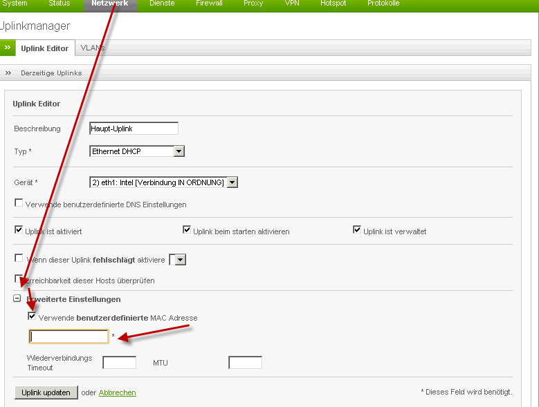

    ich nutze seit kurzer Zeit die Endian Community Version 2.3, bisher hatte ich eine pfsense am Start. Ich persönlich finde die Endian besser, habe aber ein Problem:
    Mein Provider lässt nur eine registierte MAC Adresse für VoIP Streams zu. Bei der pfsense konnte man ganz leicht die MAC Adresse spoofen, bei der Endian fehlt mir (zu mindest in der GUI) diese Option! Hat jemand einen Tipp, wie ich die MAC Adresse auf dem roten Interface verändern kann? Muss ich ggf. auf ein ältere Endian zurück oder gänzlich zur pfsense?

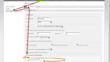

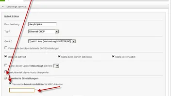

    du kannst das hier machen.
    Einfach Netzwerk => Schnittstellen => bearbeiten
    Das sollte klappen, dort kannst du die MAC Adresse ändern für das Interface.

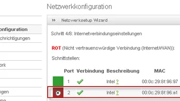

    Die reale MacAdresse steht wenn du beim Netzwerkassistent weiterklickst bist dahin wo die Rote Seite konfiguriert werden kann.
      • 7,99 kB
      • 588 × 238

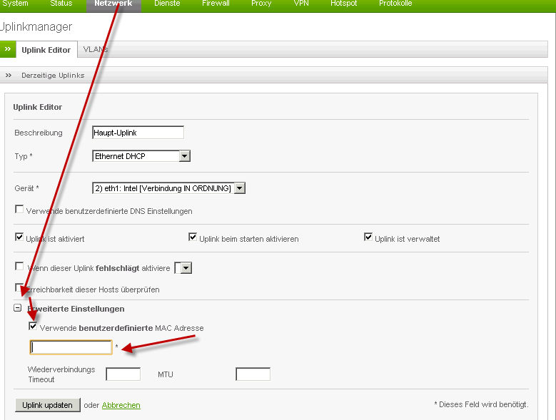

      • 23,32 kB
      • 779 × 589

    Die Screenshots sind aus einer zweiten Software Appliance die ich daheim habe :)
    Das sollte aber zur Community kein Unterschied machen das ist Standard zeug.

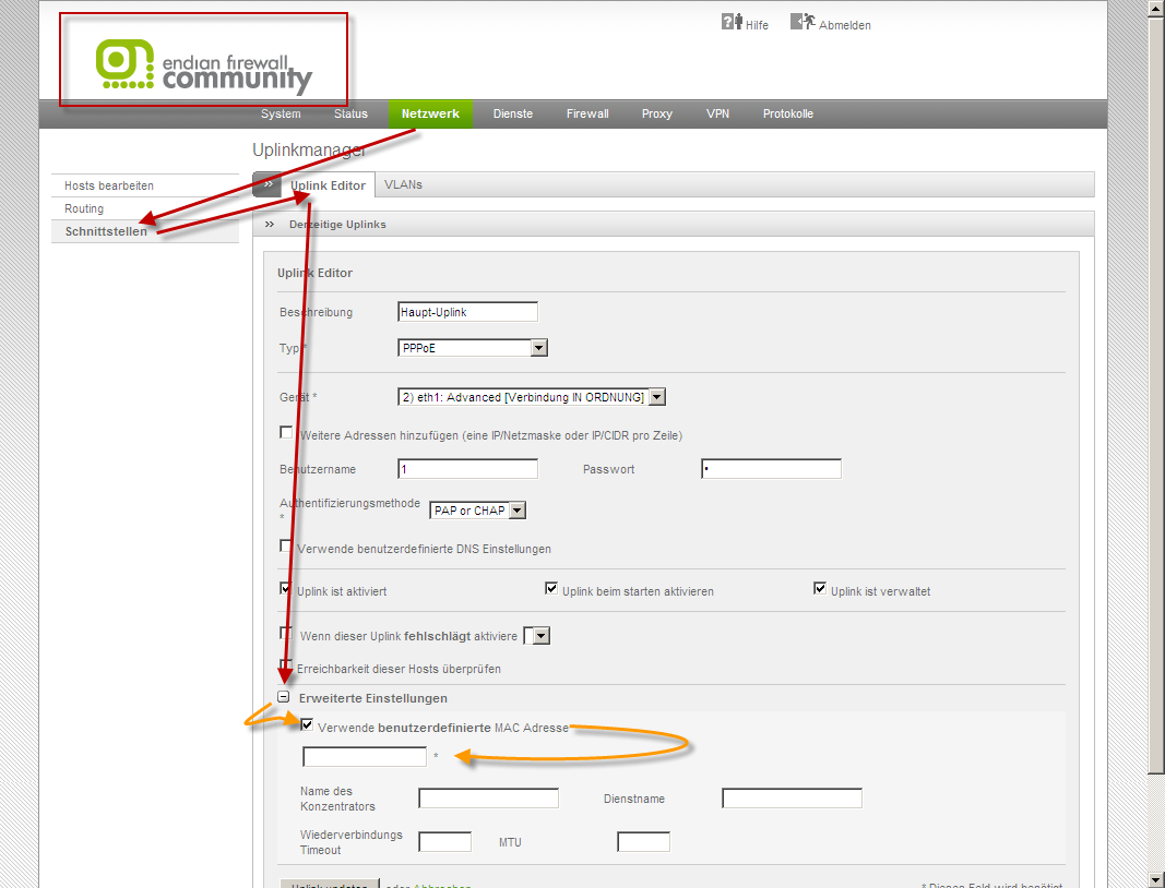

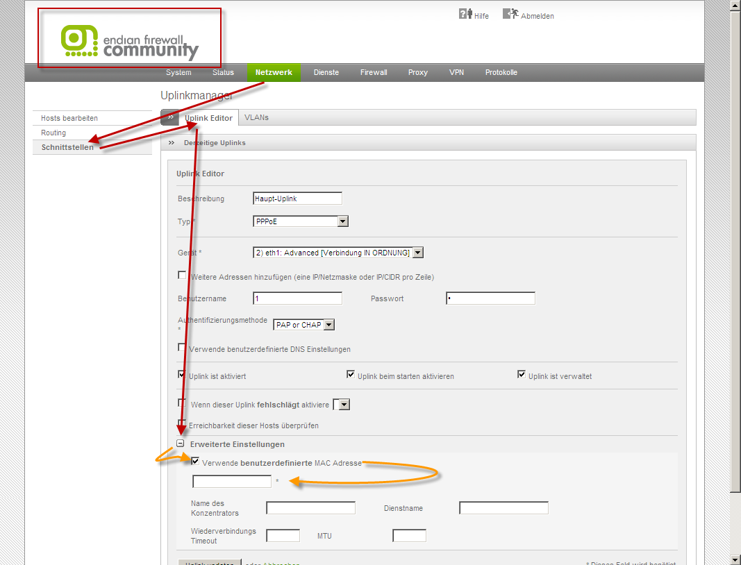

    Doch auch in der Community geht das !
    Wichtig ist:
    Netzwerke => Schnittstellen => Uplink bearbeiten => erweiterte Einstellungen => Verwende benutzerdef. MacAdresse
      • 74,18 kB
      • 1.067 × 814
  • BossBort
    80
    • 29. März 2010 um 16:10
    emm wieso hab ich diese einstellung bei mir nicht?
    wasn denn das schonwieder für eine teufelei :roll:
    EDIT
    Ach ne ich seh den kleinen aber feinen unterschied^^ hat sich erledigt... wenn man TYP Gateway auswählt gibt es diese Funktion nicht.

    Hi, das ist mal eine super Antwort! Entwder war ich total blind oder das ist gut versteckt gewesen! :oops:
    Scheinbar entsteht das, wenn man die Konfig der Schnittstellen per Konsole durchführt und dann später da nicht mehr schaut...
    VIELEN DANK FÜR DIE HILFE!!!
