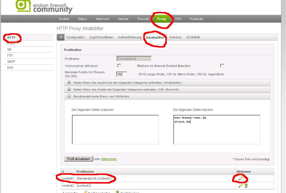

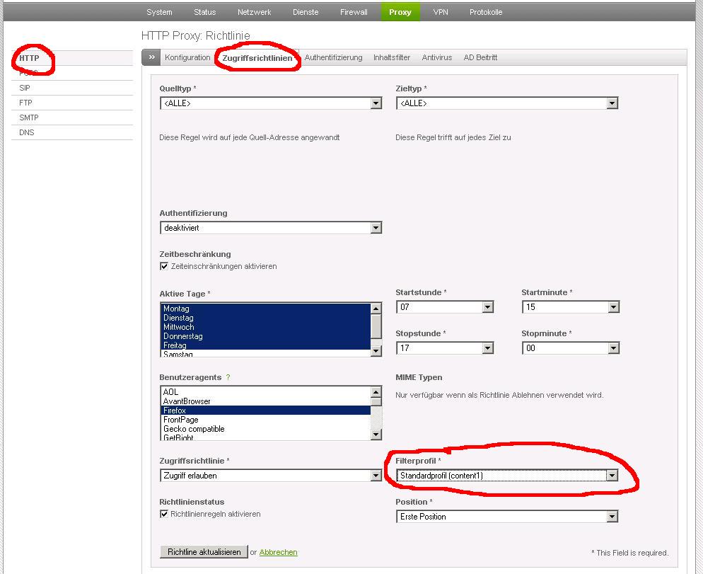

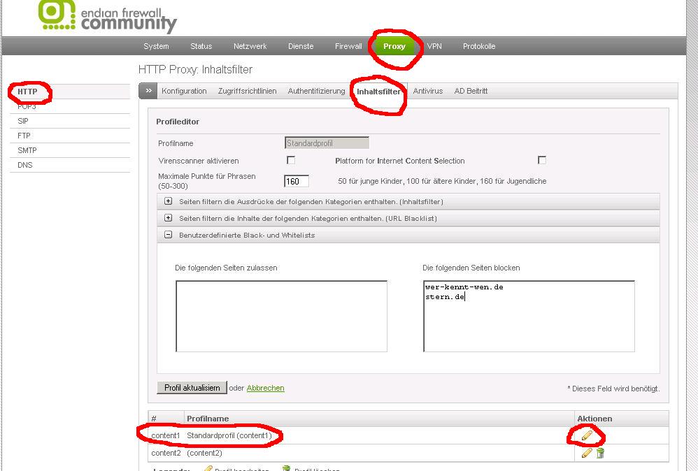

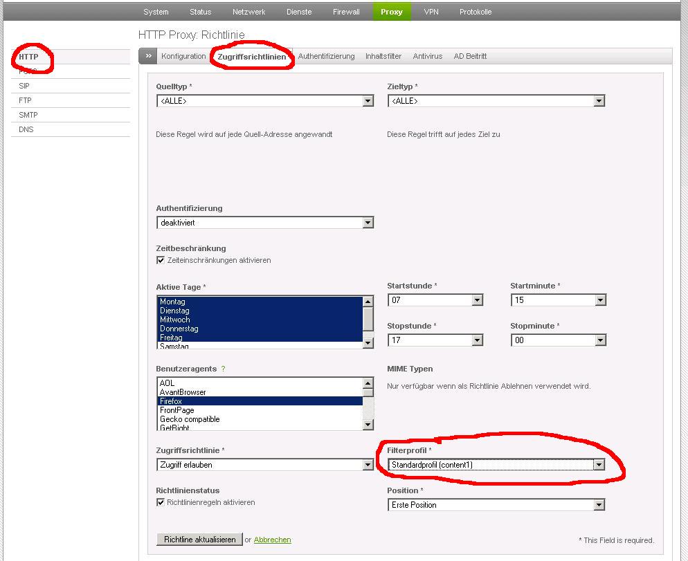

    Hallo kinjin,
    wie ffischer das schon gesagt hat ist das bei der 2.3 etwas Komplizierter, außerdem ist die 2.3 noch voller Bugs.
    Also zuerst musst du auf „Proxy“ dann auf „Inhaltsfilter“ dann auf Standartprofil auf den Stift klicken. Da trägst du unter „Die folgenden Seiten blocken“ deine Seiten ein.
    Dann gehst du unter „Zugriffsrichtlinien“ auf neue Richtlinie und wählst unter „Filterprofil“ Standartprofil aus.
    Außerdem gibt es da noch zwei Vordefinierte mächtige Kategorien.
    Inhaltsfilter = Alles was Rot ist, ist Erlaubt !
    URL Blacklist = Alles was Rot ist, ist Verboten !
