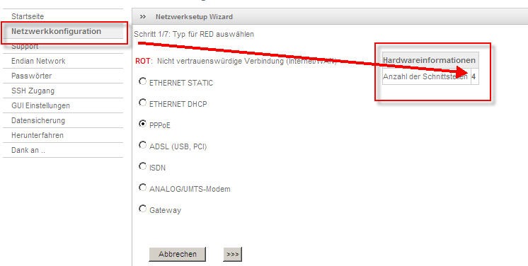

    • 22. Oktober 2009 um 07:23
    wieviele Karten hast du insg. im System drin?
    Werden alle Karten bei dir angezeigt das diese vorhanden und erkannt werden
    Sprich wenn du 4 karten hast stehen diese dann auch bei dir in er Netzwerkkonfiguration ( siehe Screenshot )?
      • 39,46 kB
      • 746 × 376
    • 22. Oktober 2009 um 09:53
    Hallo thohei,
    das ist genau das was ich vermutet habe das die Netzwerkkarte nicht unterstützt wird,
    nimm mal eine Netzwerkkarte mit Realtek RTL8139 Chip, die wird auf jeder Fall unterstützt.
