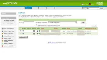

    • 8. September 2009 um 15:40
    im Endian Network
    kannst du deine Firewalls betrachten.
    Ob sie auf dem Aktuellen Stand sind oder Online oder Offline sind.
    Schauen welche Packete installiert sind, und welche Hardware verbaut ist.
    Du kannst aber keine Updates wie Filterlisten updaten oder der gleichen.
    Mit der entsprechenden Möglichkeit kannst du egal wo du bist auf deine Firewall zugreifen und nach dem rechten sehen. Vorausgesetzt es ist freigegeben und aktiv.
    Anbei n Screenshot vom Endian Network wie es bei mir aussieht.
      • 100,71 kB
      • 1.134 × 628
