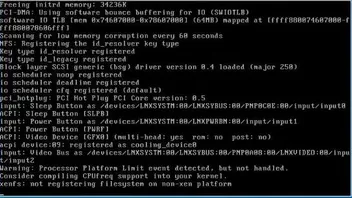

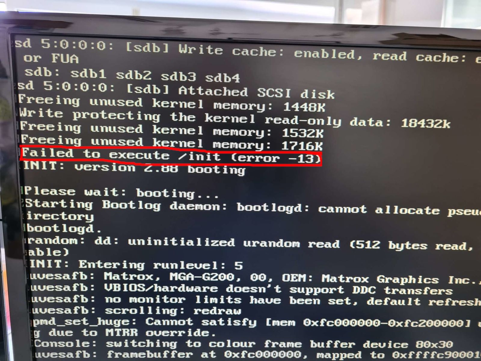

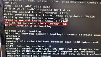

    ich versuche derzeit eine Endian auf einem neuen Server (HW) zu installieren.
    Dazu habe ich das ISO-Image per Rufus (3.10) auf einen USB Stick kopiert.
    Es fängt an zu booten aber nach kurzer Zeit kommt angehängter Fehler.
    Mit dem Image habe ich bereits baugleiche Server in Betrieb genommen und auch schon einmal das Image neu heruntergeladen und auch einen anderen, baugleichen Server verwendet.

    es ist ein Supermicro Board.
    Es lag daran, dass ich mit Rufus den ISO-Modus benutzt habe.
    Nach dem ich den dd-Modus benutzt habe ging es

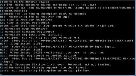

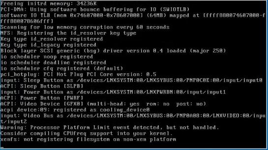

    habe nach Jahren mich mal wieder mit dem Thema Endian Firewall beschäftigt. Wollte gestern dieses auf mein Supermicro X11SBA-LN4F installieren, leider bekomme ich folgende Fehlermeldung - siehe Bild.
    Dem ausgegebenen Fehler zu urteilen wird der Prozessor nicht unterstützt?
    Grüße & Danke
    Pireli
    Nö, nur einer BIOS-Einstellung die Du vorgenommen hast (jedenfalls gibt das die Fehlermeldung her).
    Nimm im BIOS mal die CPU-Limitierung als Feature raus, ergibt ja auch eh keinen Sinn, die CPU drosseln zu lassen, daß kann die EFW ansich besser handeln...

    Danke für deine Antwort Alex. Also die CPU war es nicht...
    Ich habe in Advanced -> Chipset Configuration -> North Bridge -> Intel IGD Configuration -> Integrated Graphics Device-> "Enable" auf "Disable" gesetzt und schon läuft der Installer....
    Grüße
    Pireli
