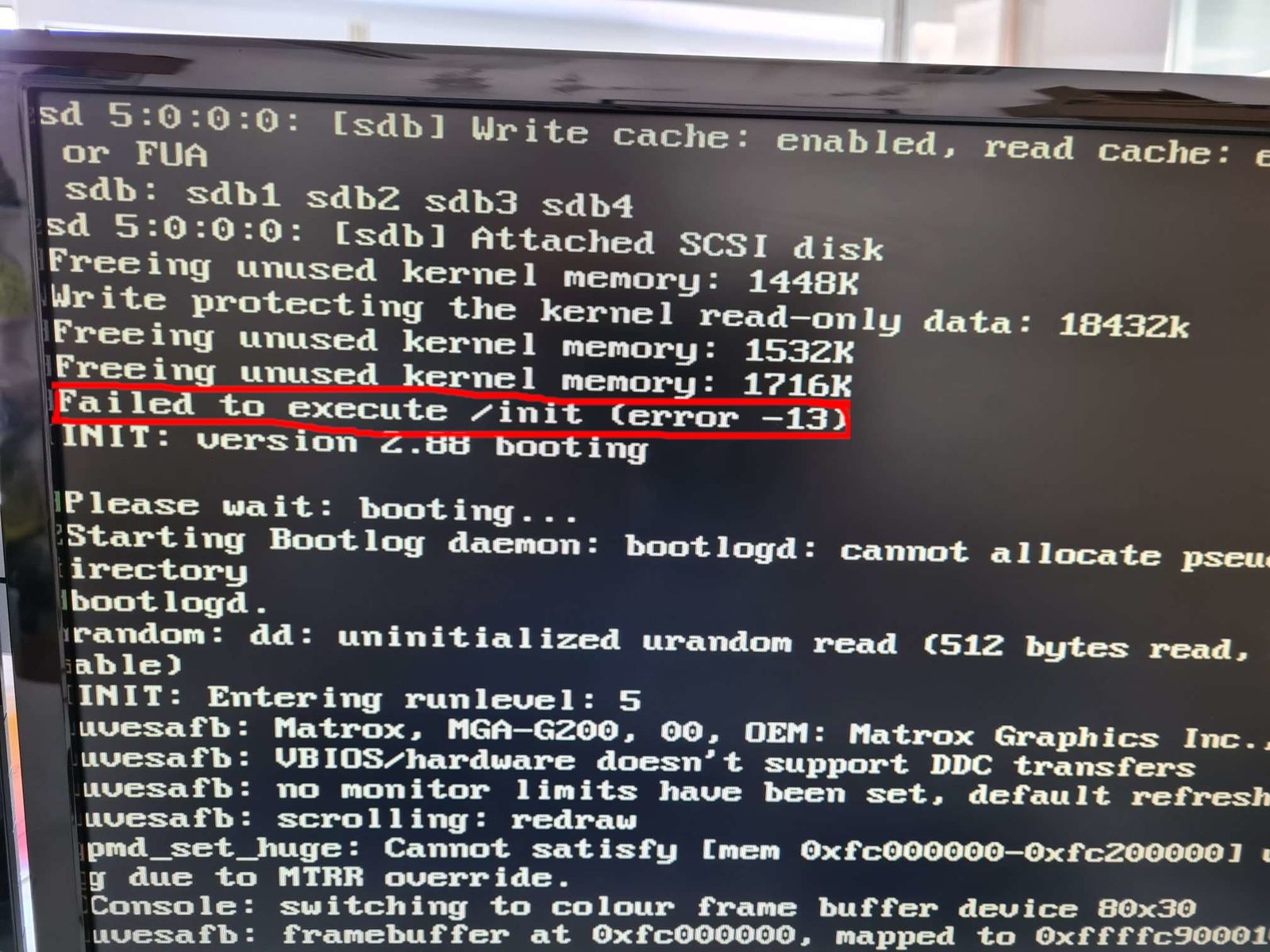

    es ist ein Supermicro Board.
    Es lag daran, dass ich mit Rufus den ISO-Modus benutzt habe.
    Nach dem ich den dd-Modus benutzt habe ging es

    • July 21, 2020 at 10:36 AM
    ich versuche derzeit eine Endian auf einem neuen Server (HW) zu installieren.
    Dazu habe ich das ISO-Image per Rufus (3.10) auf einen USB Stick kopiert.
    Es fängt an zu booten aber nach kurzer Zeit kommt angehängter Fehler.
    Mit dem Image habe ich bereits baugleiche Server in Betrieb genommen und auch schon einmal das Image neu heruntergeladen und auch einen anderen, baugleichen Server verwendet.
