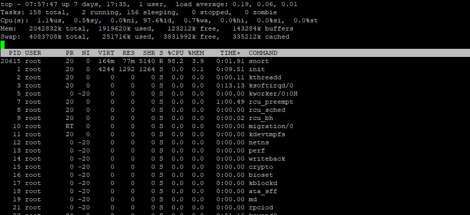

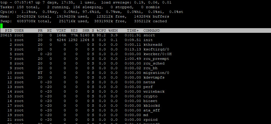

    Wie genau schaue ich denn mit "TOP" nach den Prozessen ?
    201
    • 11. Januar 2019 um 08:00
    Guten Morgen,
    hier ist TOP bei mir ... damit snort auftaucht hab ich beendet und neu gestartet .. und siehe da 98% CPU
    Wenn mehrere Instanzen gestartet werden erscheint jedes mal ein weiterer Prozess.
    Hab mir das letztes jahr oder so mal angesehen die snort version war nicht mehrkern CPU fähig, daher auch Performance nicht so dolle.
    efw 3.3.0 Community
    • 15. Januar 2019 um 03:39
    Im TOP siehts bei mir auch nicht anders aus. Snort ist nur einmal erwähnt - natürlich als CPU-hungrigster Task und damit an erster Stelle.
    Bei den Zweier-Versionen von Endian konnte man für "Snort" mehr Arbeitsspeicher freigeben und dieses beschleunigte den Durchsatz erheblich.
    Das wäre doch auch etwas für die Dreierversionen. Wer weiß da Bescheid?
    Das war in der Datei: snort.conf.tmpl
    Diese wurde so geändert: config detection :search-method lowmem - lowmen ändern in ac
