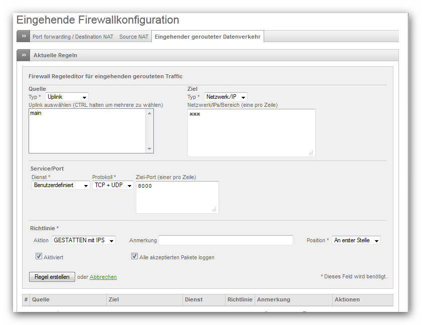

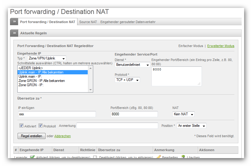

    Könnte es sein, dass Endian ein Problem mit nicht RFC konformen
    Netzwerkstrukturen hat?
    Konfiguration im kurzen Überblick:
    DSL Anschluss auf einen Router (hat kleine Firewall und NAT. Kein
    Unterschied, ob Firewall, NAT ein- oder ausgeschaltet)
    Bis hierhin kann ich auch von aussen auf den Server zugreifen, wenn ich den hier anschließe, was aber nicht sein soll.
    Netzwerktunnel mit einer "öffentlichen" IP zur Firewall Endian Firewall und danach ein hausinternes Netzwerk, ebenfalls mit
    "öffentlichen" IPs. Firewall hat transparenten Proxy (abschalten hat keine Änderung bewirkt)
    Eingehender Datenverkehr von ROT mit Port 8000 auf interne IP xxx mit Port 8000 weitergeleitet.
    Port forwarding: Alle IPs ROT mit Port 8000 werden auf interne IP xxx mit Port 8000 weitergeleitet. Kein NAT für diese IP.
    Mit "öffentlichen" IPs meine ich, dass ich keine IPs im Bereich von z.B. 192.168.100.xxx verwende. Ich verwende was in der Art von 37.67.97.xxx. Also etwas, was nicht lt. RFC für private, hausinterne Netzwerke gedacht ist. Hat bisher keine Probleme gegeben.
    Hat jemand eine Idee?

    Ich habe die Konfig mal in zwei Bildern angehängt.
    Mal sehen, ob die im Forum erscheinen.

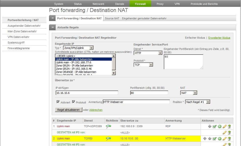

    Moin, wieso hast du denn die Regel auf „ kein Nat „ stehen ?
    Hat die Endian Extern und Intern den gleichen Adressbereich ?
    Sonst stelle mal auf Nat !!
    Habe hier etliche Kisten mit x Weiterleitungen am laufen . . .
    Grüße Sabine

    Ja, das wars.
    Keine Ahnung, warum da kein Nat eingestellt war.
    Muss mal meinen Kollegen fragen...
    Danke.
