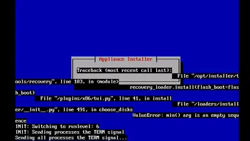

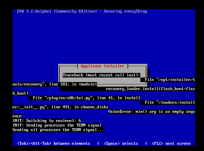

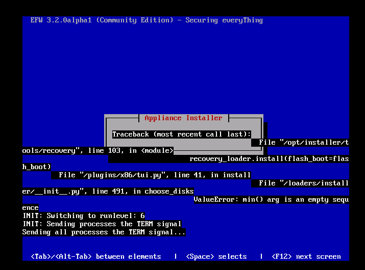

    Fängt ja schon mal gut an ...
    vmware 5.5 - mit der x64 Version der Endian (Unter vmware Linux x64)
    und dann startet System neu ...
    jetzt mal noch die x32 testen. Jemand ähnliches erlebt ?

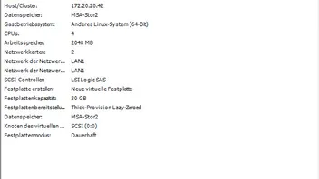

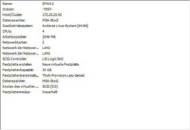

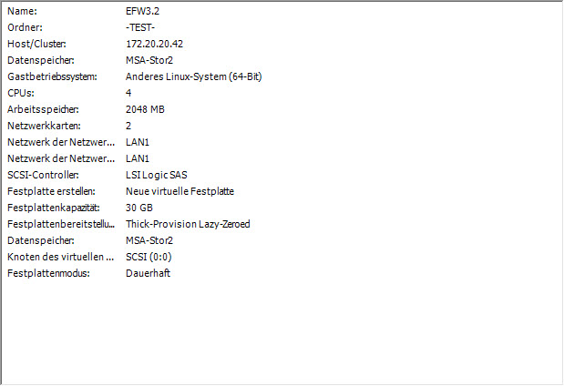

    OK mit der 32Bit Version das gleiche Ergebnis unter Vmware mit x64 Linux als GastOS.
    Hier die Konfigurations Parameter in vmware.
      • 56,38 kB
      • 619 × 424
    • 22. Februar 2016 um 10:18
    also egal mit was .. GuestOS (x32 / x64)
    Egal welcher DiskTreiber (Logic Parallel / SAS / Paravirtuall )
    Immer der gleiche Fehler wie oben :( -
    [glow=green]Oh Endian what have you done?![/glow]
    • 22. Februar 2016 um 10:37
    Wird als Fehler behandelt - Bug Ticket wird eröffnet
    => https://jira.endian.com/browse/CORE-1378

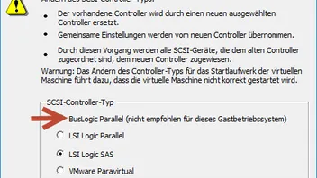

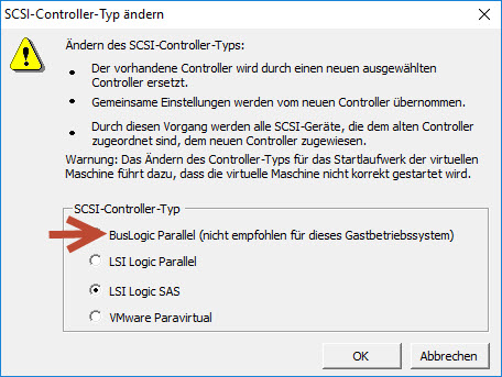

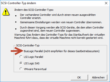

    Controller Typ ändern auf BusLogic Parallel
    Damit kommt mal kein Fehler und die Installation geht weiter.
      • 82,01 kB
      • 456 × 343
    • 22. Februar 2016 um 11:39
    Installation Abgeschlossen ...

    hatte ich bei vmware workstation auch, hatte dann den von SCSI auf IDE gestellt und lief.

    habe eine neue zwischen Version erhalten.
    jetzt gehen auch die VMWare Treiber SAS und Co. :)
