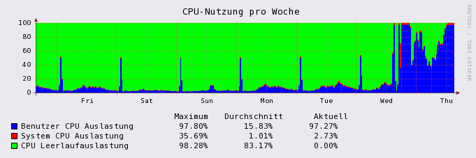

    Also der Pfad lautet:
    /var/spool/postfix/active/
    Diesen habe ich beobachtet und er arbeitet pro Minute 20 Emails ab. Ebenso habe ich festgestellt das er seit 2 tagen permanent volle CPU Leistung hat :o ich glaube daran liegt die langsame Verarbeitung!

    Ich denke der amavis wird hier ungewöhnlich hoch beansprucht. Der Server ist ein AMD X2 6000+ 4GB RAM und 2x 500GB HDD.

    Ich habe nur eine IP und eine Netzwerkkarte drin. Ich nutze Endian nur als SMTP Gateway für Spam/AntiVirus. Um die Sicherheit kümmert seine eine seperate Firewall. Im Anhang nochmal die CPU Belastung der letzten 24h. Es beginnt gestern ab ca. 16Uhr und betrifft nur den aktuellen Benutzer.
