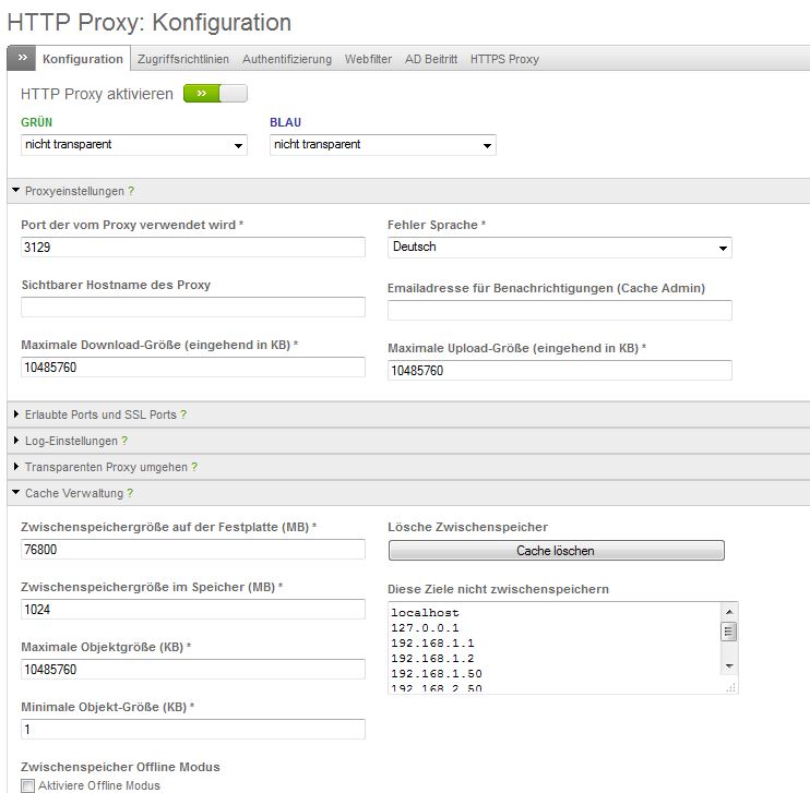

    habe Endian mit übertrieben großen Festplatte, für eine bessere Firewall, ausgerüstet.
    Zur Zeit haben wir vor Ort nur LTE, Nachteil ist eben die Volumenbegrenzung.
    Meist besucht man ja eh die gleichen Seiten, Bilder, läd ähnliche Dateien,....
    So macht ein Cache Sinn um das Volumen zu schonen.
    Irgendwie habe ich das Gefühl etwas ist falsch eingestellt.
    z.B. eine Datei die runtergeladen wurde sollte beim 2. Mal ja aus dem Cache kommen,
    dauert aber wieder genau so lange wie vorher.
    Was muss im Proxy Server / Cache eingestellt werden das es läuft?
    Mehr wurde in Endian nicht eingestellt:
    IP Endian (Grün) 192.168.2.1
    Einstellung Firefox:
      • 79,5 kB
      • 742 × 727
    • 14. Mai 2014 um 12:11
    Was hast du denn bei " Diese Zeile nicht zwischenspeicher " ?
    Sonst sieht es gut aus . . .

    Nur meine eigenen PC's aus dem Netzwerk und Geräte.
    Sind oft via Weboberfläche zu steuernde Geräte oder Anwendungen.
    z.B.
    Fritzbox (Modem)
    Switch
    TV-Server
    2x NAS
    2 Fritzboxen (als WLAN Point, weil ich noch keine echten gefunden hab und die noch übrig waren)

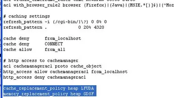

    Bei Youtube wird ja das Video gestreamt . . . also wahrscheinlich nicht gespeichert . .
    Du kannst mal versuchen den Cache von Squid zu Optimieren . . :roll:
    Suiud speicher die Daten ( glaube ich ) mit der LRU-Methode . .
    LRU-Methode (Last Recently Used) : Er hält vorwiegend Objekte in seinem Cache, die erst kürzlich durch einen Anwender abgerufen wurden. Ältere Daten verwirft Squid dagegen recht schnell wieder
    GDSF : Kurze Antwortzeiten
    LFUDA : Hält mehr taten im Cache
    Kannst ja mal testen ob das etwas besser geht mit der Kombination aus GDSF und LFUDA . .
    Mache mal volgenden Eintrag in der Conf . .
    /etc/squid/squid.conf
    cache_replacement_policy heap LFUDA
    memory_replacement_policy heap GDSF

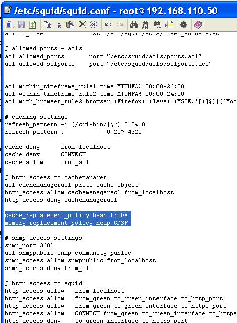

    Du gehst mit WinSCP auf die Endian ( SSH Zugriff vorher einschalten ) und dann wie oben beschrieben . .
    /etc/squid/ und dann in der squid.conf den Eintrag machen . .

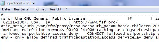

    Bin mal in die Squit.conf rein, aber die sieht ja mal furchtbar aus.
    Kenne Squit so wie du es (weiter oben) auf dem Bild gezeigt hast.
    Schön gelistet untereinander.
    Die Squit.conf aus der Endian Firewall ist nur gewürfelter Müll.
    Kannst du damit etwas anfangen?

    Wenn du mit WinSCP auf die Endian gehst und die squid.conf doppelt klickst geht die so auf das man was lesen kann . . . auf deinem Rechner kann man die auch mit Notepad++ öffnen, und was lesen . .
    Wenn du die zurückschiebst verändern sich die Rechte eventuell . . also Finger weg . .
