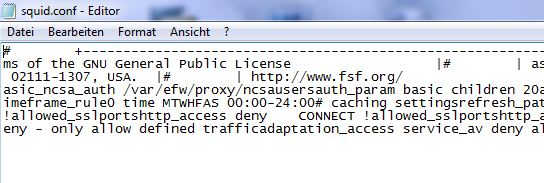

    ok, hab es nun verstanden.
    Squirt ist weniger ein Problem, den hatte ich schon mal.
    Bin mal in die Squit.conf rein, aber die sieht ja mal furchtbar aus.
    Kenne Squit so wie du es (weiter oben) auf dem Bild gezeigt hast.
    Schön gelistet untereinander.
    Die Squit.conf aus der Endian Firewall ist nur gewürfelter Müll.
    Kannst du damit etwas anfangen?
    (Hab es mal als PM geschickt)

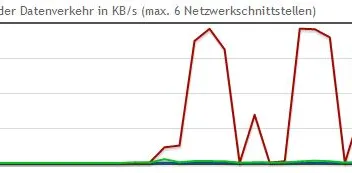

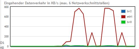

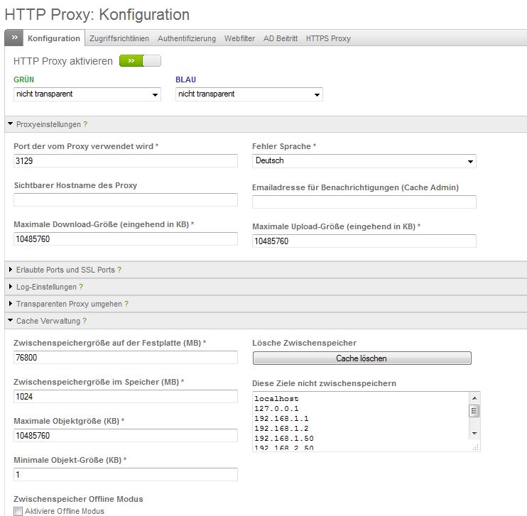

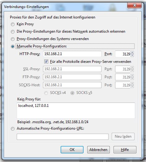

    Hab mal was getestet.
    "Diese Zeile nicht zwischenspeicher" habe ich jetzt mal leer.
    Zusätzlich gleiches auch im Browser.
    Getestet habe ich es mal mit YouTube und einem Dateidownload.
    Habe ein Video angesehen, Browser geschlossen und erneut angesehen
    (durch den Link war ich 100% auf dem gleichen Video).
    Schön zu sehen am Diagramm bei beiden (hier YouTube) das er 2x
    ins rote Netz (also auf das Internet zugreift).
    Wo kann hier noch etwas falsch sein?
      • 21,11 kB
      • 488 × 173

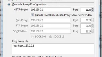

    • 13. Mai 2014 um 21:43
    habe Endian mit übertrieben großen Festplatte, für eine bessere Firewall, ausgerüstet.
    Zur Zeit haben wir vor Ort nur LTE, Nachteil ist eben die Volumenbegrenzung.
    Meist besucht man ja eh die gleichen Seiten, Bilder, läd ähnliche Dateien,....
    So macht ein Cache Sinn um das Volumen zu schonen.
    Irgendwie habe ich das Gefühl etwas ist falsch eingestellt.
    z.B. eine Datei die runtergeladen wurde sollte beim 2. Mal ja aus dem Cache kommen,
    dauert aber wieder genau so lange wie vorher.
    Was muss im Proxy Server / Cache eingestellt werden das es läuft?
    Mehr wurde in Endian nicht eingestellt:
    IP Endian (Grün) 192.168.2.1
    Einstellung Firefox:
      • 60,71 kB
      • 472 × 526
      • 79,5 kB
      • 742 × 727

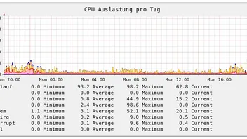

    Update CPU Auslastung nach einem ganz normalen Tag:
      • 60,14 kB
      • 697 × 321

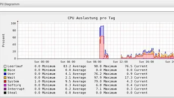

    Hab mal alle Rechner heute gleichzeitig laufen lassen und auch von allen aus das
    Internet genutzt, ist auch an der LAN Kurve gut zu sehen, die ist bei Max.
    E-Mail und VPN fehlen noch, aber selbst damit schätze ich wären 60% regulär schon viel.
      • 64,54 kB
      • 743 × 363
