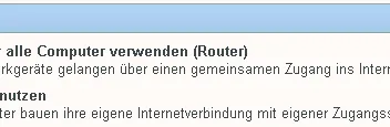

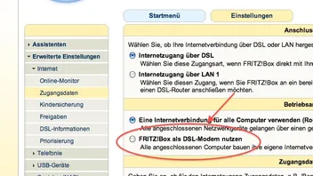

    Wie muss ich die Fritz.Box (als Modem) einstellen das ich die Einwahl über meine EFW bekomme?
    Stephan
    • 4. März 2014 um 15:07
    sollte so bei dir in etwa aussehen.

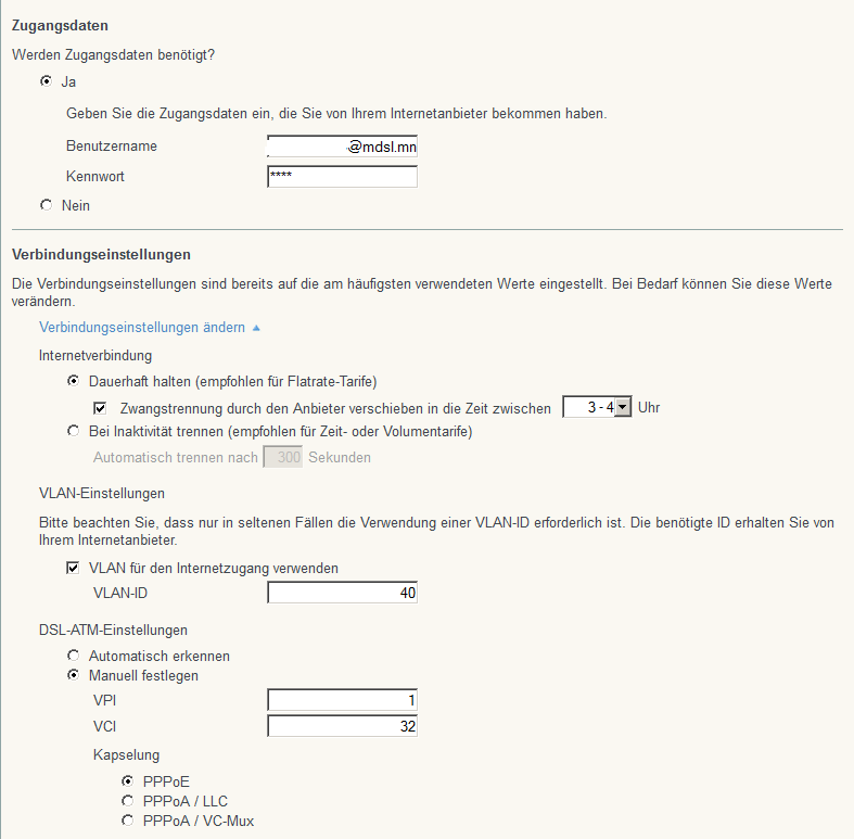

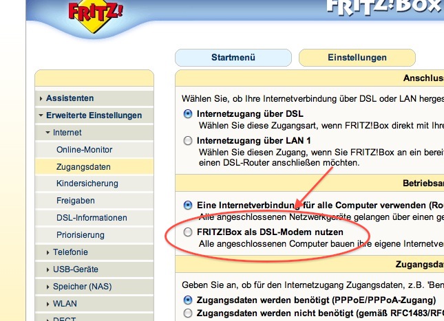

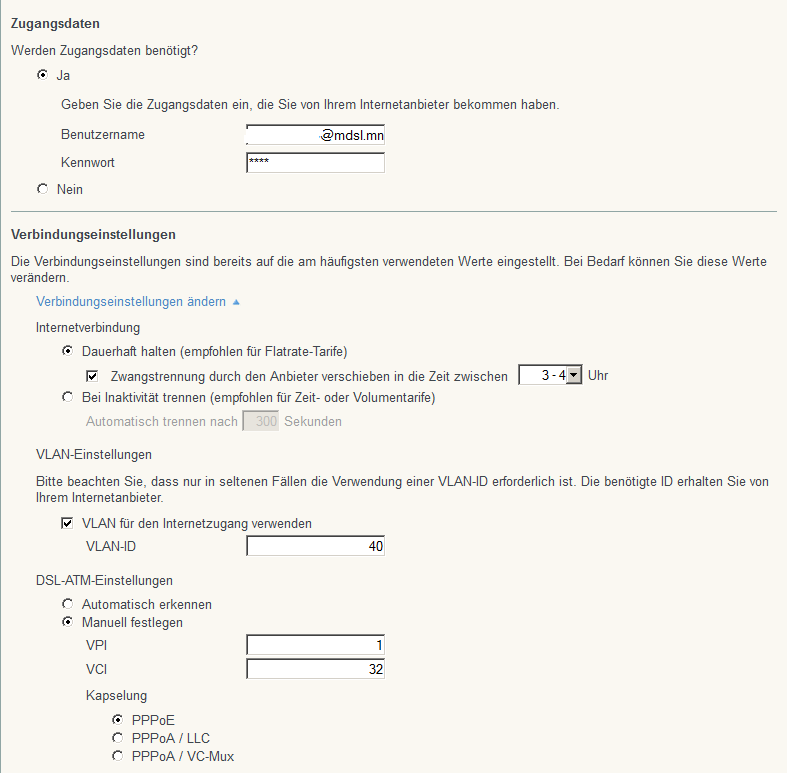

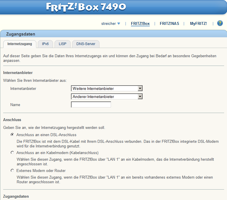

    Hallo Leute,
    Ich spreche von einem VDSL von M-Net in einer 7490 von AVM.
    Hier gibt es keine einstellung als Modem.
    Deshalb Frage ich ja hier, die vorgehensweise von einem DSL ist mir bekannt.
    mfg
      • 28,77 kB
      • 787 × 773
    • 4. März 2014 um 15:25
    ist das alles was du an Einstellungen hast?
    Was gibt es noch, sollte ja wenn es möglich ist irgend wo zu finden sein.
    Ich kenne jetzt nicht alle Versionen von AVM, geschweige denn irgend welche Firmwares die ggf. von ISPs angepasst worden sind.

    • 4. März 2014 um 15:31

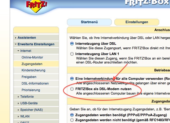

    Hallo...
    Es ist keine Firmware vom IPS sondern eine Original 7490 von AVM,
    und sie hat keine einstellung um sie als Modem umzuschalten.
      • 37,67 kB
      • 787 × 692
    • 4. März 2014 um 15:38
    also wen du kein Einstellung findest mit "Betriebsart" sieht es schlecht aus.
    bei M-Net nix in den FAQ´s ?
