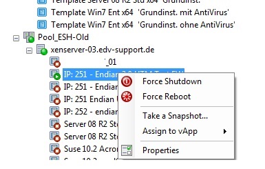

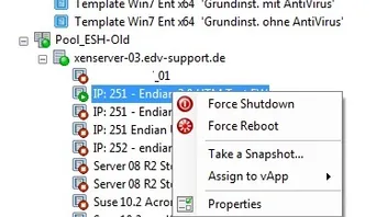

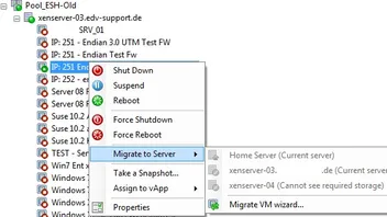

  • DanielZ87
    5
    • 20. Februar 2014 um 11:10
    Entweder verwechselst du etwas oder ich stehe auf dem Schlauch ;)
    Habe dir mal ein Screenshot gemacht...es ist NICHT möglich...
    Hier die UTM VA, da ist es möglich
      • 63,27 kB
      • 581 × 317
      • 39,65 kB
      • 385 × 245
  • aender
    198
    • 20. Februar 2014 um 14:29
    Ahso.
    Das ist das komische kommerzielle CITRIX Xen....
    Ich hab hier Cluster mit der OpenSource Version von XEN mit DRBD - da funktioniert das einwandfrei.
    Denke die kommerzielle Version ist hier halt je nach Einwurf von Münzen (EURO) unterschiedlich und bietet nicht alle Features die möglich wären.
    • 20. Februar 2014 um 15:21
    also in VMWare hab ich auch ne Endian in Betrieb,
    die kann ich Verschieben wie ich will ohne Installierten VMWare Tools.
    Ist dann wohl je nach eingesetzter Hypervisor Technik unterschiedlich.
