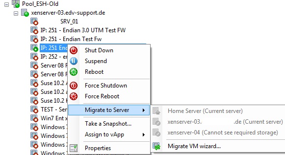

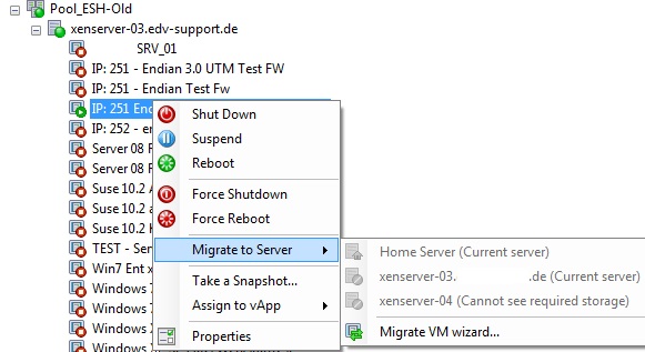

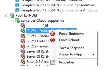

    Entweder verwechselst du etwas oder ich stehe auf dem Schlauch ;)
    Habe dir mal ein Screenshot gemacht...es ist NICHT möglich...
    Hier die UTM VA, da ist es möglich
