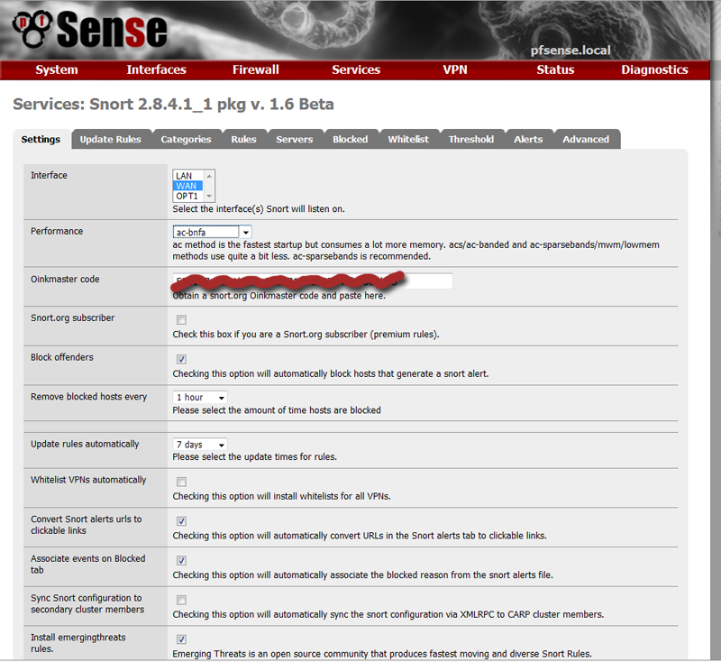

    Ich hab testweise eine pfsense installiert als VM und siehe dort ist dier Option im GUI von SNORT zum Einstellen ohne SSH Console.
