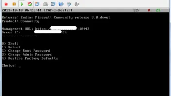

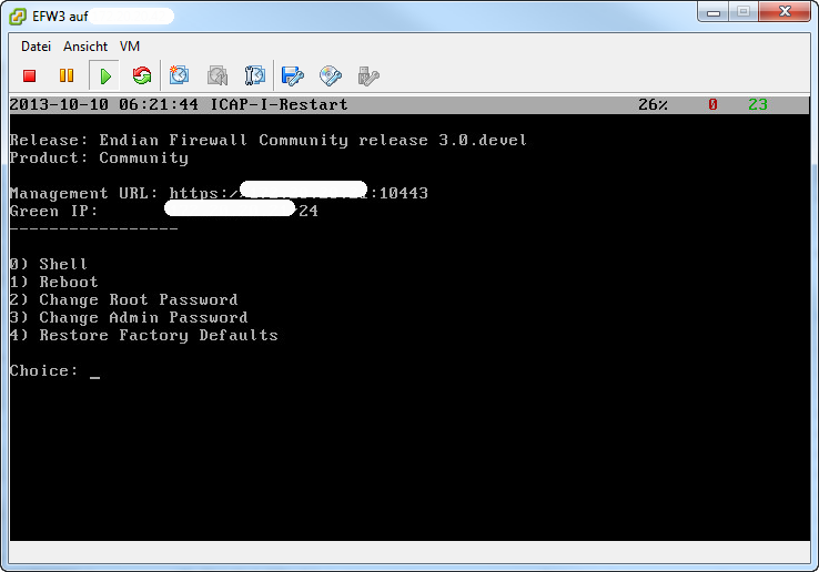

    kaum erschienen, schon runtergeladen schon installiert auf dem ESiX Server.
    Installation ging schnell, dieses mal gabs auch keine Installations Fehler im der Shell wie in den vor Versionen.
    Allerdings nach dem neustart und dem eigentlichen Start bleibt das System stehen.
    Jetzt bin ich mal gespannt woran das wieder liegt.

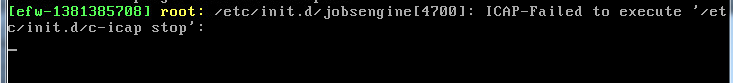

    Update:
    irgend wann passiert dann folgendes.
    Allerding man konnte sich in der Console anmelden, und auch das Web UI funktioniert nach etwas warten :)

    Gleiches Problem wie im Startpost habe ich auch. Gibt es da mittlerweile Abhilfe?
    Kann ja nicht sein, dass der Dienst nur auf VMs hängen bleibt...

    • February 24, 2014 at 11:32 AM
    War wohl nur bei der Beta . . ..
    Habe auch die Community auf einer VMWare laufen . . keine Probleme. . .
    Hast du eine alte Sicherung eingespielt ?

    • February 24, 2014 at 1:03 PM
    Ja das lag damals nur an der Beta, mit der 2ten Beta und der Final trat das Problem nicht mehr auf.

    Ich habe das Problem in der Final. Ganz normal von der ISO installiert in VMWare ESX und danach direkt bei icap steht das System. Habe bereits versucht von 2.5.2 auf 3.0 zu updaten, das hat auch funktioniert und sie läuft, allerdings gab es am Anfang Filterprobleme wegen doppelten Domains. Nach dem beseitigen des Fehler musste ich feststellen, dass die Filtergruppen und Inhaltsfilter gar nicht mehr greifen. Deshalb dachte ich eine Neuinstallation und Neukonfiguration von Grund auf wäre vielleicht besser.
    3,412
    • February 26, 2014 at 10:52 AM
    Du kannst nicht die Sicherung von der 2.5 einspielen . . . .
    Wie du ja schon festgestellt hast ist in der 3.0 ICAP und nicht mehr DansGuardian . . . deshalb passt das dann nicht mehr . . :(
