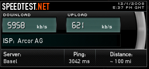

    Du wirst es nicht glauben, als ich die Speedtest-Seite aufgerufen habe ist mir das Problem förmlich ins Auge gesprungen.
    Die doofe EWS hat allen Verkehr über den VPN-Tunnel geroutet!
    Nachdem ich den Tunnel deaktiviert habe, sieht mein Speedtest-Ergebnis so aus:
    Jetzt muß ich mir mal die Routingtabelle ansehen.
    Jürgen

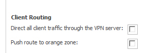

    In der Definition der VPN-User ist default ein Häckchen unter Clent Routing gesetzt, das die Routen im Clientsystem so umbiegen das der gesammte Traffic über das rote Interface des VPN-Servers geht!
    Jürgen
