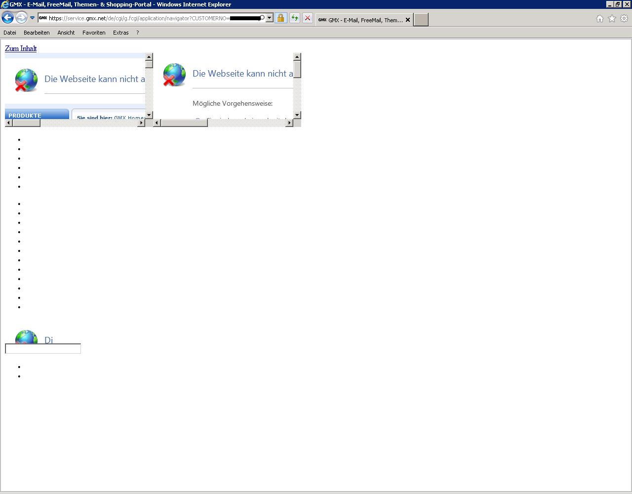

    Soweit so gut funktioniert alles prima, nur wenn ich jetzt mich bei gmx.de oder web.de einlogge(nicht auf der Startseite!)nur nach dem Login stellt er mir gar nichts da oder in einem minimierten Fenster mit lauter Anzeigefehler(schaut aus als würde CSS oder Javascript nicht geladen!). Starte ich es ohne Proxy funktioniert es aber wie gewohnt daher muss es ein Proxy Problem sein! Browser ist IE oder Firefox(beide das gleiche Problem!)

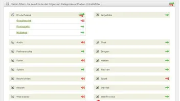

    Was hast du in den Inhaltsfiltern unter Profileditor alles eingestellt ?
      • 54.38 kB
      • 754 × 677

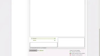

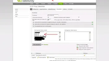

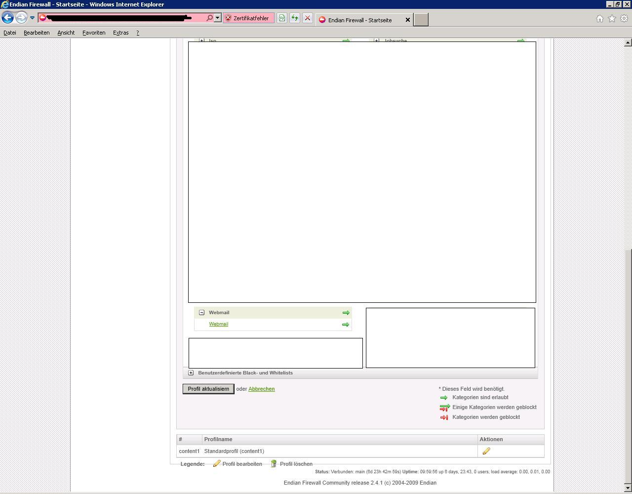

    • March 7, 2013 at 11:41 AM
    Hi also es schuat bei mir so aus:
    Und hier der Screen wenn ich gmx eingeloggt bin:
      • 140.07 kB
      • 1,280 × 1,000
      • 174.78 kB
      • 1,280 × 1,000
      • 64.63 kB
      • 1,280 × 1,000

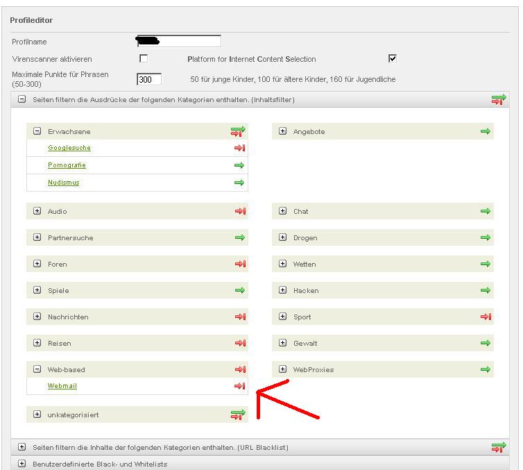

    Was hast du unter :
    Seiten filtern die Ausdrücke der folgenden Kategorien enthalten. (Inhaltsfilter)
    Wie bei mir auf dem Bild zu sehen ( Muss Rot sein ! )
    Sonst gehen die We mailer nicht !

    • March 7, 2013 at 12:37 PM
    Also egal ob ich die grün oder Rot habe es funktioniert nicht. Mir leuchtet das ganze auch nicht ganz ein: Ich habe definierte URL Black und White Lists, wozu brauch ich dann noch einen inhaltsfilter??? Den brauch ich doch gar nicht oder? Und wenn ich auf inhaltsfilter bei webmailer den Pfeil auf Rot(also auf geblockt) stelle dann kann es ja auch nicht gehen oder? Weil geblockt heißt ja das die Seite dann ja gesperrt sein sollte! Oder versteh ich da was falsch :waiting:
    3,412
    • March 7, 2013 at 12:56 PM
    Der muss auf Rot sein . . . . . . warum auch immer . .
