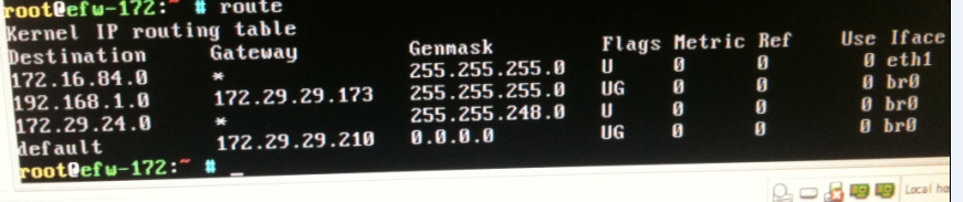

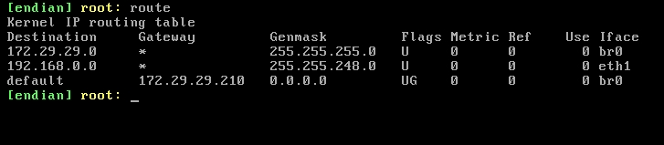

    Guten Tag,
    ich habe eine Neu-Installation mit EFW2-community-VMWARE auf 2.5.1. gemacht.
    2 Netzwerksschnittstellen konfiguriert, wobei die greenzone in unserer DMZ steht (172.29.29.0)
    Und die zweite Schnittstelle in das eigentliche interne Netz (192.168.1.0)
    Wobei mir das nicht ganz klar ist.
    ich möchte den proxy für die user benutzen. Dazu gebe ich im Browser 172.29.29.30 für den Endian
    an. Das hat bisher auch immer funktioniert.
    Nun geht nach dem update zwar das Internet (surfen) Aber ich bekomme in den Inhaltsfiltern keine
    logs und das Internet ist auch pups-langsam.
    Im Anhang mal die routen vorher nachher von der endian.
    Kann mir da jemand helfen ?
    Viele Grüße STephen

    wenn du die IP der Grünen Schnittstelle angibst sollte das Surfen funktionieren . . .
    Das es langsam ist liegt wohl eher an VMware . . . . oder der langsamen Hardware . . .
    Wie sieht es mit der Prozessorlast aus ?
    Die Logs findest du am nächsten Tag unter :
    var\log\archives\squid

    das Surfen funktioniert, aber die user bekommen oft noch die Box "nochmal versuchen" und dann geht es.
    Langsame hardware kann ich ausschließen, die VMware läuft auf IBM X3650 mit 6 x 2,66 Ghz Prozessoren und
    48 GB RAM. wobei ich der Linux-maschine (endian) 1 GB zugeordnet habe.
    Das System startet auch wesentlich schneller als meine kleine HP Kiste vorher.
    ich bin am Überlegen ob ich noch irgendwelche Routen eintragen muß.
    Vllt. muß ich wegen den Protokollen einfach morgen nochmal schauen.
    Danke für Deine Antwort.
    mfg
    Stephen
    Was meinst du damit ? . . Das Anmeldefenster für die Benutzerauthentifizierung im Browser ?
    Bei deiner Standard Installation brauchst du keine weitern Routen eintragen . . . du gehst ja nur von Rot nach Grün . .
    Gruß Sabin e
    • 26. Februar 2013 um 07:39
    ich kann nur wieder sagen prüft bei vmware den promiscuous mode.
    http://efw-forum.de/www/forum/search.php?st=0&sk=t&sd=d&sr=posts&keywords=promiscuous+mode
