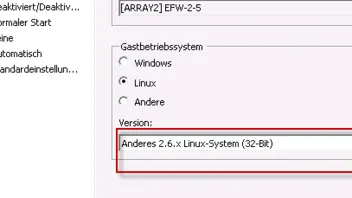

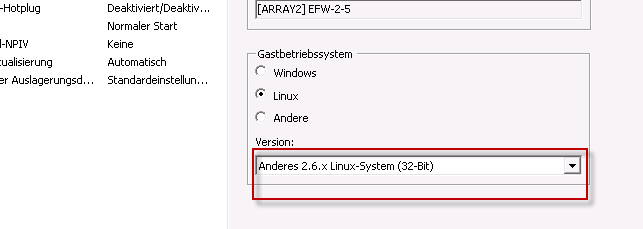

    also bei mir hab ich die EFW in einem ESX 5 und 5.1 jeweils mit Anderes 2.6.x.... ( Siehe Screenshot )
    Sowohl 32bit als auch 64bit keine Probleme,
    bis auf das manchmal das Übernehmen des Passwortes nicht geklappt hat.
