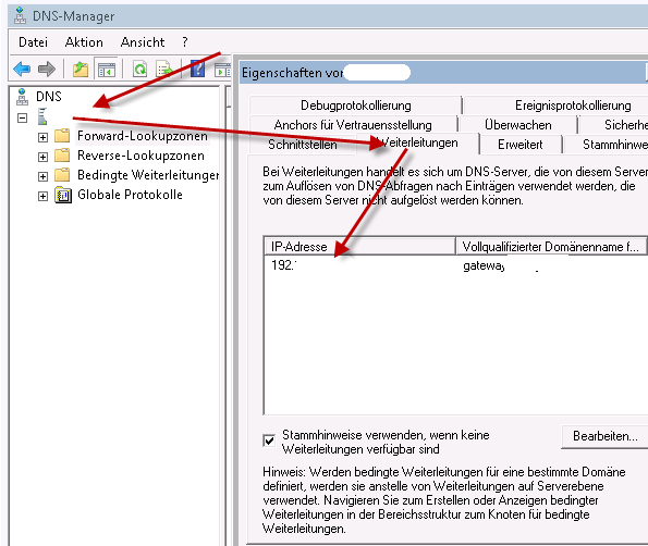

    • 24. Januar 2013 um 10:28
    Dein DC hat die IP 192.168.50.10
    dann ist bei den Clients der DNS Server 192.168.50.10
    Erst der Lokale DNS in dem Fall der mit dem DC, sonnst kann die Anmeldung am PC länger dauern als gewünscht :)
    am DNS Server selber kannst du eine Weiterleitung anbringen
    welche er nutzt falls er selbst den DNS nicht auflösen kann. ( Attachment )
    Dort trägst du den DNS z.B. der Endian ein, die Endian wieder rum kann dann die DNS Abfragen an die DNS Server schicken
    die sie vom ISP direkt bekommt.
    Du könntest auch http://www.opendns.com verwenden und die am Server eintragen.
      • 29,81 kB
      • 595 × 502

    so weit klar, die clients haben den dns vom dc hinterlegt. logiscg, sonst geht die interne namensauflösung nicht.
    gut, die weiterleitung am dns-server hatte ich nicht hinterlegt. hab dann die ip der endian eingetragen, dann ging gar nix mehr, hab dann google und opendns dns hinterlegt dann gings wieder.
    eine fehlerquelle weniger. :) danke :)

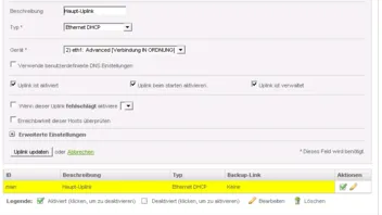

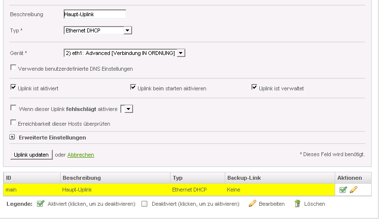

    aber wie ist es mit den DNS Einstellungen der roten Schnitte, was muss da drin stehen? der interne DNS oder ein externer?
    bei der Roten Schnittstelle also das ins WAN
    je nach dem wenn du DHCP hast weil davor ein anderer Router sitzt kannst du alles via DHCP bekommen,
    wenn Statisch musst du einen DNS Server nehmen vom Router der davor sitzt
    auf jeden Fall dann einen öffentlichen DNS Server der "NICHT" in deinem Netzwerk ist.
    Wie ist den dein Internet, Kabelmodem,PPPoE,usw?
      • 13,43 kB
      • 775 × 450
