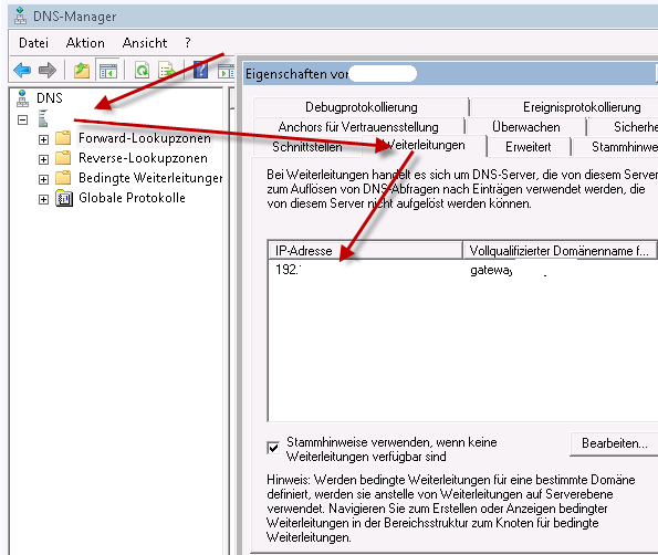

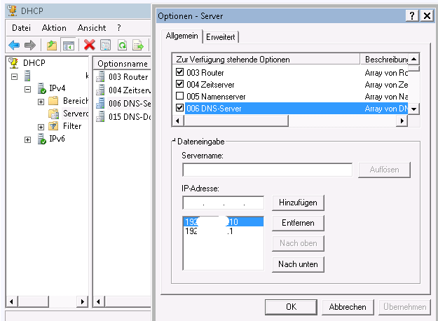

    Guten Morgen,
    Clients haben als DNS Server die IP des Servers mit der als DC fungiert ( der hat den DNS Server drauf )
    Die cfg am Server mit dem AD hat im DNS Manager auf dem Server selbst eine Weiterleitung drin direkt auf den GW
    da der meist per DHCP vom ISP immer neue / aktuelle IP Adressen bekommt.
    Vielleicht wen bei dir per DHCP die IP Configs verteilt werden mal prüfen welcher DNS Server zu erst kommst.
    Ich selbst fahre mit DC,GW am besten, weil sollte der DC mal nicht da sein macht der GW weiter, der GW hat in dem Fall noch die Hosts der Internen Server ebenfalls.
    Leider kann Endian nicht auf den DNS des Servers zugreifen und "Replizieren" :(
    gruß ffischer
