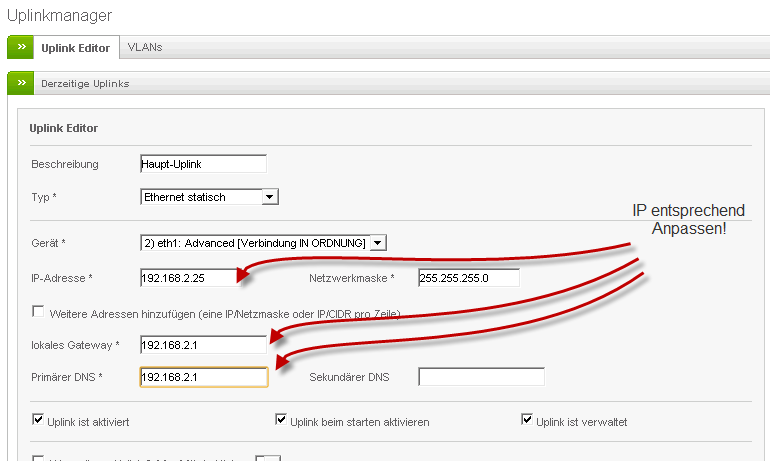

    • 8. Dezember 2012 um 17:52
    gebe der Roten Schnittstelle eine feste IP im Bereich deines Routers und als Standard Gateway trägst du die IP deines Routers ein.
    So habe ich da hier auch und mehrfach in Betrieb.

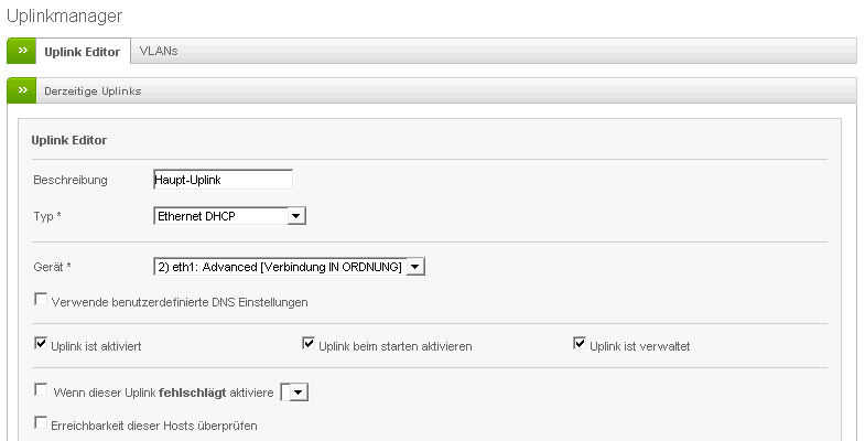

    • 9. Dezember 2012 um 05:33
    Jepp, das funktioniert ganz gut.
    Oder du läßt DHCP im Router eingeschaltet und läßt die rote Endian Schnittstelle selber eine IP via DHCP beziehen.
    Klappt alles wunderbar. Läuft bei mir auch so. Man kommt zur Konfiguration sogar durch die Endian auf den vorgeschalteten Router drauf... :)

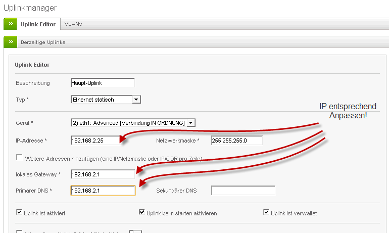

    Also wähle ich für das "rote Netz / Uplink" die option "Ethernet statisch", anstelle von PPoE?
    Evtl. hat jemand einen Screenshot einer "fertigen Implementierung"?
    • 10. Dezember 2012 um 11:53
    Siehe Screenshot!
